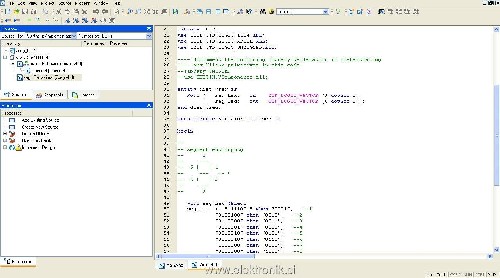

Sem (glej priponko), vsaj tako mislim - dal sem "new sorce", in spisal to kar je v 7seg.vhd.
A je potrebno ta fajl (7seg.vhd) kako vključit v glavni fajl (main.vhd) - tako kot se to dela npr. v c-ju (#include ...).

PrispevekObjavljeno: Sre Jan 16, 2008 12:38 pm    Naslov sporočila:   Odgovori s citatom
Če gledam tvojo sliko - fajl 7seg se mora postaviti pod Main fajl. Zraven UCF. Sicer ne bo šlo. Ampak očitno si že našel napako.

PrispevekObjavljeno: Sre Jan 16, 2008 1:10 pm    Naslov sporočila:   Odgovori s citatom
aly je napisal/a:
Sej potem ko naredim en "instance" tega modul (in ko ni napak) se postavi spodaj. Najbrž bo to v redu.
