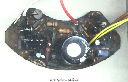

Trifaznem generator je kar na enkrat začel dajati previsoko napetost in sicer namesto 380V cca 500V. Napaka je na regulatorju (reglerju) vzbujevalnega navitja, ki ga na polno vzbuja ne glede na obremenitev.

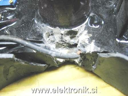

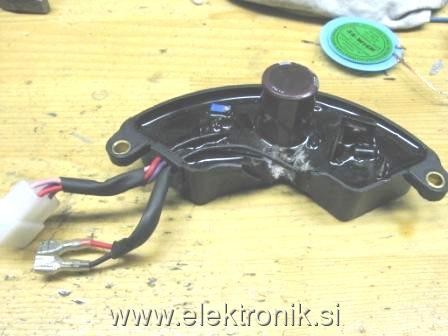

Ko sem snel regulator sem takoj videl da je zažgano ohišje ter da je tam zoglenela masa z katero je zalit v tem delu.
Sedaj pa me zanima kako bi odstranil to maso z katero je zalit računalnik.
Oziroma še rajši bi videl da bi dobil regulator kot rezervni del a kaj ko ni na generatorju nobenega imena proizvajalca če pa iščem pod oznako EF5500 najdem sicer Yamaho vendar če bi bil generator res Yamahin bi to tudi napisali.
Če je generator komu znan in ve kje bi se dalo dobiti regler bi mu bil zelo hvaležen za pomoč, prav bi pa prišel tudi kak namig kako odstraniti maso z katero so zalita vezja.

PrispevekObjavljeno: Tor Jan 15, 2008 11:42 pm    Naslov sporočila:   Odgovori s citatom
Če je zalito s smolo lahko poskusiš zadevo namočiti v nitro za nekaj dni, če se bo masa zmehčala jo lahko previdno odstraniš.

PrispevekObjavljeno: Sre Jan 16, 2008 12:30 am    Naslov sporočila:   Odgovori s citatom
Ta smola je videti zelo velike trdote, mislim, da z nitrom ne bo šlo...ahko pa se motim. Jaz sem enkrat potopil soft-start vezje od malih brusilk v nitro, tista smola se je pričela lepo krušiti šele po mislim da 4. dneh.
Če nitro ne uspe, poskusi z visoko temperaturo (200°C), opazuj vsakih 15 min, da vidiš kaj se dogaja.
lp, ElGrigon

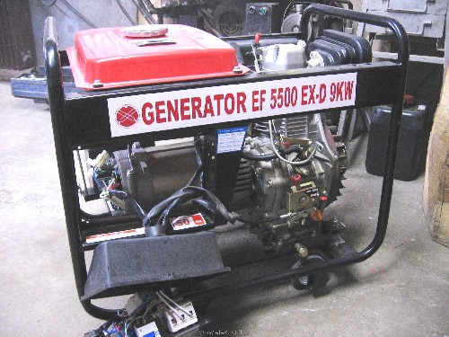

PrispevekObjavljeno: Sre Jan 16, 2008 2:27 am    Naslov sporočila:   Odgovori s citatom
Če ne bo drugače, pojdi s starim na yamahin servis, pa poglejte če obstaja kaj podobnega. Znak na agregatu je yamahin, lahko je kakšna kopija.

PrispevekObjavljeno: Sre Jan 16, 2008 10:53 am    Naslov sporočila:   Odgovori s citatom
Po lomu na sliki sodeč je ta plastika zelo trda. Če jo popraskaš z izvijačem, skoraj ne naredi praske? Lahko poizkusiš z nitrorazredčilom. Ali pa z segrevanjem z fenom ali na plin. Če nitro ali gretje ne pomaga, lahko praskaš z ostro konico.

PrispevekObjavljeno: Sre Jan 16, 2008 3:09 pm    Naslov sporočila:   Odgovori s citatom
Tole boš težko popravil.
Firma pa je Yamaha, kar se vidi po njihovem logotipu. Povprašaj na servisu, za koliko ti prodajo regulator.

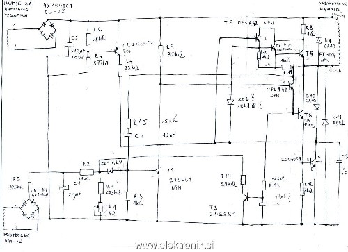

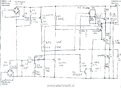

Zadevo mi je uspelo nekako spravit v shemo.
Pri spravljanju elementov iz smole sem kar nekaj elementov poškodoval ali pa so se oznake iz elementov prenesle na smolo tam pa so se deformirale in so postale slabo prepoznavne, tako da sedaj nisem prepričan če sem vse pravilno narisal.
Najbol me muči zener dioda ZD2, ta ni prevajala v inverzni smeri do cca 150V nakar jo je nenadoma prebilo čeprav jo nebi smelo tako da ne vem če je res 150V ali sem jo pregrel in je spremenila karakteristike.
Vezje sem tudi sestavil nazaj in preizkusil na mizi.(oznake na shemi niso iste kot na ploščici)
Namesto navitja za napajanje vzbujanja sem dal varijak in nastavil napetost na C2 na 160V namesto vzbujevalnega navitja sem dal 60W 220V žarnico namesto kontrolnega navitja pa sem dal usmernik.
Žarnica sveti do napetosti usmernika 13,7 oziroma do 16,7 odvisno od položaja TR1, ko pa napetost pade pod to mejo zasveti nazaj.
To je sicer pravilno, le funkcija uporovnega delilnika R6, R4 z T2 mi ne gre v račun. T2 naj bi začel prevajati ko naj bi napetost na C2 dosegla cca 27V a pri tej meji se ne spremeni nič.
Torej če se komu da pogledat shemo in zna izračunat ZD2 bi mi zelo pomagal.
Pa še to R8 je 1 Ω

PrispevekObjavljeno: Pet Maj 02, 2008 11:19 pm    Naslov sporočila:   Odgovori s citatom
6.2V
Glede na datasheet obeh tranzistorjev bi raje dal zener 6V namesto 6.2V za oba tranzistorja.
lp, ElGrigon

PrispevekObjavljeno: Sob Maj 03, 2008 12:20 pm    Naslov sporočila:   Odgovori s citatom
Po analizi vezja in merjenju napetosti na ZD2 sem čedalje bol prepričan da je bila tu navadna 1N4148. Pa tudi napetost preboja bo prava 100V max inverzna napetost, meni pa je prebila malo pod 150V čeprav jo nebi smelo. Pa tudi funkcija T3 v shemi se mi ne zdi smiselna in mislim da bi bilo prav če bi obrnil B in C in bi dobil povratno vezavo.
Če obrnem B in C T3 dobim histerezo preklopa, in sicer žarnica ugasne ko prekorači napetost kontrolnega navitja 15,7V in se ponovno vklopi ko pade napetost pod 13,7V.
Kaj mislite je spremenjena shema prava ali sem ga še kje polomil.

PrispevekObjavljeno: Ned Nov 30, 2008 10:37 pm    Naslov sporočila:   Odgovori s citatom
Na agregatih Hercules 2kW ki se jih dobi Bauhausu sem elektronik kar nekaj popravil.
Prvo elektroniko ko sem pobral dol smolo sem jo kar precej uničil.
Smolo sem jo pobral tako, da sem z spajkalnikom na vroči zrak smolo segrevlal
in luščil dol z iglo za šinat žimnice. Na tej elektroniki sem ugotovil kaj je crkovalo
in ostale so bile veliko lažje za popravilo.
Ostalie sem poreskal z spodnje strani ploščice v predelu kjer je crknila zener dioda
in jo zamenjal.
V planu imam tudi samogradnjo take elektronike, ker to zelo crkuje.
