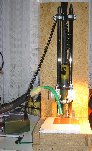

No, pa sem izdelal Stojalo z veliko črko S. Cena: okrog 4 € za material, grdi pogledi sosedov in nekaj slabe volje s strani punce (verjetno je vsem jasno zakaj).
No, zračnosti ni nobene, na kar sem bil najbolj osredotočen. Ni ravno najlepši.
To je to!
Javite mi, če vas kaj zanima, pa prilepim slike.
Lahk rečete karkol, sam NIN pa ne bo noben šimfu!
Nazadnje urejal/a lovro13 Sob Mar 01, 2008 7:10 pm; skupaj popravljeno 1 krat

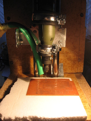

Tu so slike. Stojalo je pol kolo, pol omarica za čevlje Very Happy
Tista zelena cev je cev za zalivanje, vstavljena v cev sesalca, da sproti odsesava prah. Namesto vzmeti je zračnica.

@lovro13, kaj si pa uporabil za puše?

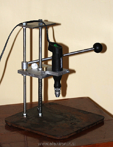

Jaz sem v sili zimproviziral tole: podstavek je od babičinega gašperčka.
Deluje presenetljivo vredu, 0,6mm karbiden sveder je kljub množici izvrtanih lukenj še cel Smile

Kovinski palici in puše sem pobral iz 30 kilogramskega matričnega printerja, ki je bil odpisan v firmi. Pravi orjak je bil, preden sem se ga lotil.
