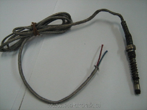

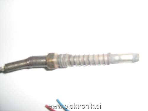

Sonde so bile vgrajene v stroj za termo tiskanje/žigosanje tip 609,
proizvajalec je bil IKOS, Kranj. Oznaka sonde je 1H3.
V kolikor kdo ve kje bi lahko dobili takšne sonde oziroma nadomestek , vas lepo naprošam da mi javi.
Hvala že v naprej in lep pozdrav!
Nikon
Slika Sonde
 Velikost datoteke:  76.15 KB
Slika Sonde
 Velikost datoteke:  27.3 KB

http://www.iskraamper.si/
Glej pod "temperaturni regulatorji".
Še bolje pa bo, če kar pokličeš tja, se boš laže zmenil, ker ti znajo tudi svetovati

To je sonda termopar in sicer če prav vidim barve je to železo-konstantan
oz. J tip termočlena. Dobaviteljev je veliko izbrati je potrebno le pravo izvedbo zaradi montaže.
Lep pozdrav !

Ljubljana, Elektronika Pahor, Brnčičeva xxx.
Mogoče tudi tu:
http://www.grelci-maras.si/
LP Sebastian
