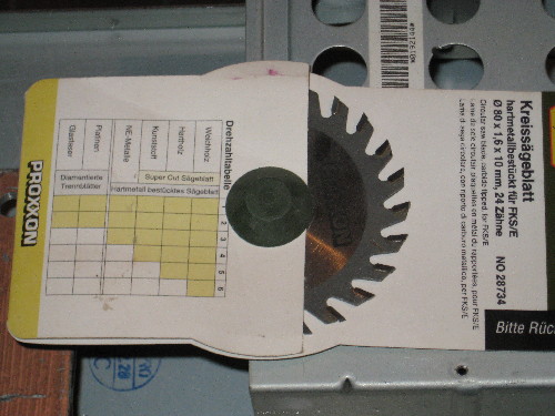

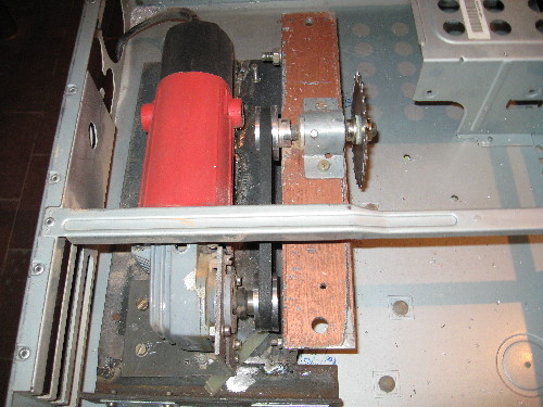

Tole ima žago in za pogon je vgrajena kotna brusilka 115.In preko jermena.Se pa da direktno na os kotne brusilke premer 10mm.Raje sem uporabil prenos,ker lahko nastavino višino žage.Stem žagam tiv,plastiko in Al pločevino debelina do 6mm.Za mizo je ohišje starega računalnika.V mislim iman namen napraviti mizico ki bi na polovice mize premična.Tako bi lažje žagal.

Luknje v računalniku lahko zapreš in na primernem mestu zvrtaš eno luknjo, tako da vanjo vtakneš cev od sesalca za prah, pa boš imel manj prahu.
Ali si izmeril obrate žage? Kotna brusilka ima visoke obrate, prenos imaš na oko 1:1, pa se žaga lahko razleti. Žage imajo po navadi manjše dovoljene maksimalne obrate, kot brusne plošče.

Ta kotna brusilka ima 11000obratov,na žagin list piše max.12000obratovov.Tako imam oba jermenica enaka premer.Mogoče imam prav?To da luknjo zaprem in na sesalec sem že prej mislil.Pa še nisem,ker bom spremenil,Kot sem gor pisal.

Ti obrati bi bili za žago v redu.
Če bo mizica premična, potem je celo škatlo težko zatesniti. V tem primeru lahko na spodnjem delu mizice pritrdiš nekakšno plastično ohišje okoli žage, tako da vseeno zbira nekaj prahu. Tudi če bodo špranje za premikanje, bo še vedno nekaj posesalo. Lahko pa narediš tako, da je mizica fiksna (ohišje računalnika), dviguješ in spuščaš pa del z žago in brusilko.

Jur.zdaj imam mizica fiksna in še to ki si opisal za dvigovanje.Imam tako narejeno.Pri znancu ki je mizar ima velika miza z žago ki se en del premika.To sem na žagi žagal iverko,pa mi je všeč da se premika.Bom še enkrat pogledal to žago.
