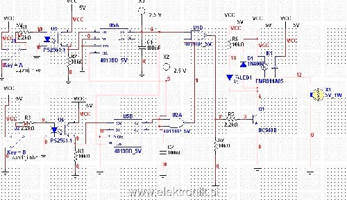

Malo sem se poigraval,ter vmes malo ponavljal digitalno logiko(imamo jo na faksu),sem sestavil vezje,na kateri bom uporabil samo en čip cd4011(ali 4093),dva optokoplerja,tranzistor,.... Vsega skupaj sem uporabil 3 NAND vrata.
Prilagam celotno shemo,če je kakšna napaka,me kar opozorite.
Zadeva lepo dela v simulaciji,kako je v praksi še nisem testiral,zato bom to jutri probal,če bom imel čas.
Imam pa eno vprašanje glede NAND vrat. Kakšna je razlika v praksi med 4011 ter 4093 Question Oboje sta NAND,samo 4093 ima na vhodu schmitt trigger. Katera se bolje obnesejo Question

Uporabljaj 4093, ki ima za razliko od 4011 tudi funkcijo schmidt-trigerja.
Verjetno boš moral kot inverter med U3 in U1D uporabit tudi četrta vrata, ki so ti ostala. Enako kot si uporabil U2A v spodnji liniji.
Predlagal bi ti tudi napajalno napetost CMOSov 12V kar pripomore k zanesljivosti delovanja.
Pa še malenkosti ... R6 je najmanj 10x prevelik za 5V napajanje ... Wink

Bom uporabil 4093(isti pinout kot 4011). Napravil bom inverter,tako da zafilam še četrta vrata,s tem ko ji bom,bom moral spremeniti tudi vhodno vezje,saj bom moral dati pull down upor na maso,ter pripeljal "0",saj mi iz senzorja deva "1". Napajanje bom seveda dal 12V,saj moram napajati tudi senzor,5V sem uporabil samo za simulacijo. Tisti predupor za LEDico,bom seveda zamenjal,vrednost je ostala zaradi kopije uporov v programu.

Če boš senzor nastavil tako kot sem napisal prej (na enem od izhodov začne dajat HI ko pride nad zgornji oziroma spodnji nivo) boš rabil inverter. Pri drugačni nastavitvi pa bi šlo res tudi brez tega.
Po nepotrebnem ti ni potrebno na vsak način "vsilit" prostih vrat v vezje. Optokoplerje vsekakor pusti na pull-down. Če CMOS vrat ne potrebuješ jim inpute samo vežeš na HI ali LOW, output pa pustiš nepriključen. Neuporabljeni inputi pri CMOSih namreč ne smejo ostat v zraku na nedefiniranih nivojih! Wink

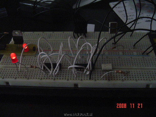

Prišlo je do spremembe sheme,saj sem moral upoštevati to,da senzor izklopi ko pride nivo čez limito. To sem rešil tako,da sem uporabil dva RS flip-flopa. Ko pride nivo do prve limite,se izhod prižge in resetira drugo limito,ko pride do druge limite,se ugasne in resetiro prvo limito.
Stvar sem testiral v multisimu in na protoboardu.
