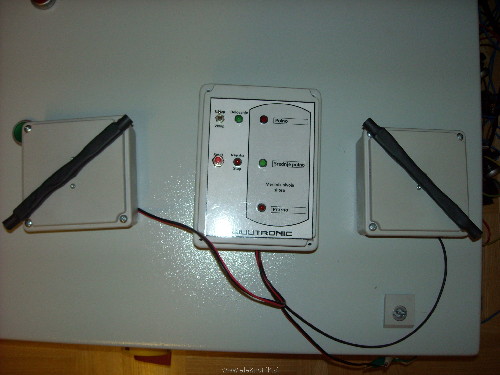

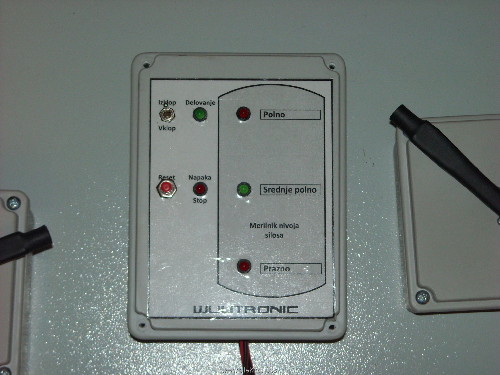

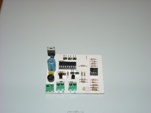

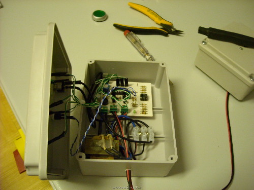

No zadevo sem naredil pa tudi malo poslikal če koga zanima, prilagam nekaj slik. Zadeva sicer lepo deluje na prostem upam da bo tudi v siluso tako. Mogoče bom moral še malo prirediti vezje in sicer celotno zadevo narediti tako, da bo na intervale motorčke pognala z večjo napetostjo in tako omogčil čiščenje žagovine za metlicami.
