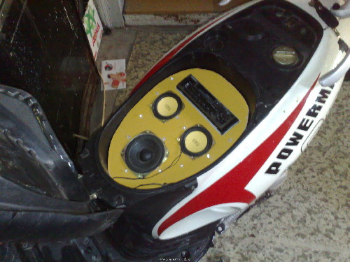

Če še nimaš narejeno ti razložim malo...
Ja prvo kot prvo si moreš desko nardit da lahka zvočnike fiksiraš..
pol si potegn plus kabel iz akumulatorja(rdeč debelina 2.5) in minus kabel lahko tudi iz akumulatorja(črn).ta 2 kabla priključiš na ojačevalec tako kot je označeno...To je 12 voltov,sej verjetno imaš 12 volten akumulator..na ojačevalcu imaš tudi 2 izhoda za zvočnike torej tista te 4 zvočnike priključiš na tiste priložene kretnice(imaš tudi vse označeno)tiste kable ki grejo pa iz kretnic pa priključiš na tiste izhode na ojačevalcu...potem imaš tam tiste činč kable..2 debelejša činč priključka(rdeč in bel)priključiš na ojačevalec-na označeno mesto na drugi strani kabla pa imaš 3.5 mm činč da lahko priključih gor mp4 player ali kar koli drugega..
če ti še kaj nebo jasno pa piši...rad bom pomagal.(prilagam sliko kako sem si jaz to naredil da imaš malo predstave
