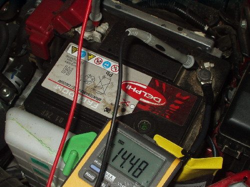

Šel sem pomerit napetost - z razlogom da fotografiram -v moje vozilo. (Vozilo je staro nekaj več kot leto - torej gre tudi za novo baterijo)
Meritev v prostem teku pri vključenih lučeh ter vključeno klimo, je bila 14,5V Pri večjih vrtljajih motorja pa ca 14,8V
