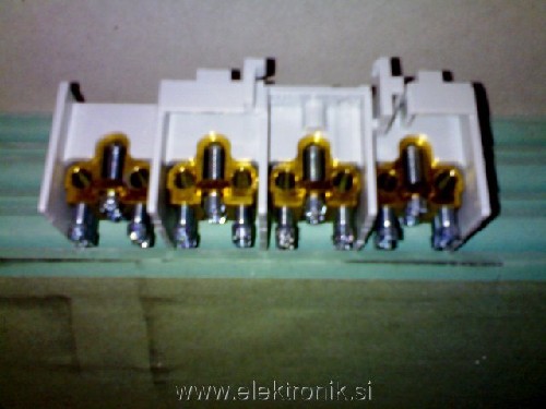

V galvni omarici za števcem bi rad dodal dodatni vod za dodatno omarico v etaži, pa me zanima strokovni naziv za neke vrste priklop na katerega priklopiš dovod od števca v sponi se dovod razdeli na dva dela gre za 3f inštalacijo 6mm2.

če imaš namen to skriti za števčno ploščo, potem uporabiš dvoredne vrstne sponke 16mm2 (ali vsaj 10mm2). Če pa je to lahko vidno, potem uporabiš VS sponke (take za na šino) 25 ali 35mm2, in to narediš v spodnjem delu omarice (kjer ni stekel)

Lahko pa vzameš dvižne sponke ,ki se prav tako ustrezajo montaži na nosilno letev za varovalke.Kupiš jih lahko v bolje založeni el.trgovini.Kos stane okoli 2 era.

gasilko
Pridružen-a: Tor 15 Nov 2005 17:52
Prispevkov: 267
Aktiv.: 1.13
Kraj: maribor
PrispevekObjavljeno: Sob Nov 21, 2009 2:50 pm    Naslov sporočila:   Odgovori s citatom
Našel sem nekaj takega.
