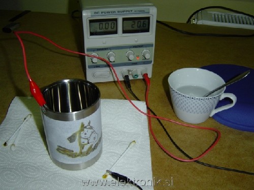

1. Izdelamo (črno-belo) sliko znaka, ki ga želimo izdelati, barve invertiramo (menjamo belo s črno in obratno) ter zrcalimo. Z laserskim tiskalnikom natisnemo na masten reklamni papir.

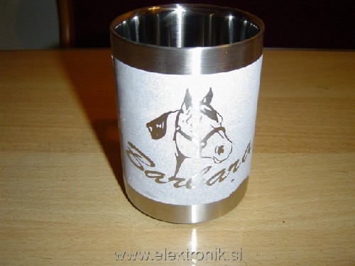

2. Z likalnikom polikamo izdelano masko na kozarec - del s črnilom je seveda nastavljen na kozarec, likamo po drugi strani papirja, da se črnilo prime na kozarec.
3. Ko se kozarec ohladi, ga damo v vodo in pustimo da papir odstopi (malo pomagamo z ribanjem) tako da na kozarcu ostane samo črnilo. (do tukaj je postopek identičen prenosu črnila za izdelavo tiskanega vezja)
4. Na kozarec priključimo pozitivni pol cca 20 V napetosti. Na negativni pol priklopimo na vato, ki jo pred tem pomočimo v raztopino soli in vode. Vata naj ne bo preveč mokra, saj bo drugače teklo po kozarcu in nam lahko prebije na mestu, kjer ne bi smelo - znak bo zamazan namesto z ravnimi robovi, ali pa bo celo "zjedkan" na napačnih mestih!
5. Z vato drsimo po izpostavljenih delih INOX-a, vsake toliko jo menjamo, ker postane rjave barve.

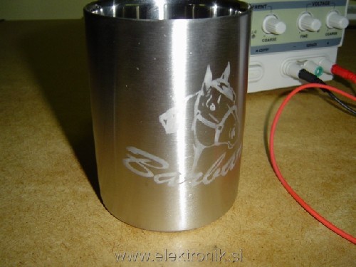

6. Z acetonom odstranimo črnilo iz kozarca.

Po mojih izkušnjah ga ni potrebno - pri 20 V vleče od 50 do 200 mA maksimalno. Ko se vata posuši pa tudi tok seveda pade.
