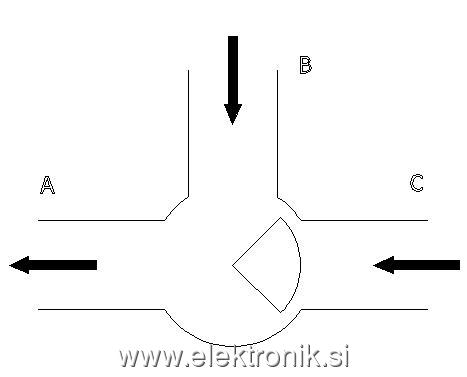

Ko sem malo skiciral cevi za centralno kurjavo, sem seveda v skice risal tudi mešalni ventil.
Pri tem sem prišel do zaključka, da srednji izhod (na skici priključek označen kot B) nikakor ne more biti izhod mešalnega ventila.
Zaslonka se giblje med vhodoma B in C in ima hod 90 kotnih stopinj.
Torej je veliko vprašanje tudi, ali je lahko med sabo zamenjam A in C.
Ali se lahko pri montaži ventila lahko zasuče zaslonka za 180 stopinj, tako da bi potem zapirala dovode A in B namesto B in C. Potem bi lahko bil izhod ventila na priključku C in bi bila vhoda A in B. Če to ni možno, je potrebno hudičevo pazit predno se lotimo povezat cevi.
Vprašanje torej, ki za nasljavljam praktikom: Ali sta priključka A in C med seboj zamenljiva, stem da pri montaći nastavimo pravilno zaslonko v ventilu tako da bi se gibala med B in A?

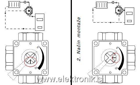

Na tej strani si v datasheetu lahko na drugi strani ogledaš 4 načine priklučitve mešalnega ventila: ROTOMIX

Ha, za tak mešalni ventil, ki se ga upravlja s potiskom, nisem vedel.
Pri takem seveda ni šale, in je potrebno priključiti samo na en sam samcat način.
Ventil, ki ga imam, in ki ga moram kupiti še enega, pa se upravlja z zasukom zaslonke-rotorja, kot je na sliki. Tukaj se sicer da pri monzaži zasukati rotor, da dela zrcalno. To položaj rotorja je označen zunaj (glej rdeč krogec) A rad bi tak ventil normalnih dimenzij recimo 3/4'' ali 1'' kot bodo železne cevi.
Hvala, mislim, da sedaj vem, kaj moram v trgovini preveriti, predno kupim.

Morda poglej za ESBE ventile, npr. tip 3G ali 3MG. Konstrukcija je v splošnem enaka kot pri tvojem, vendar se da zaslonko zasukati kamorkoli (lahko jo obrneš za 360°)
