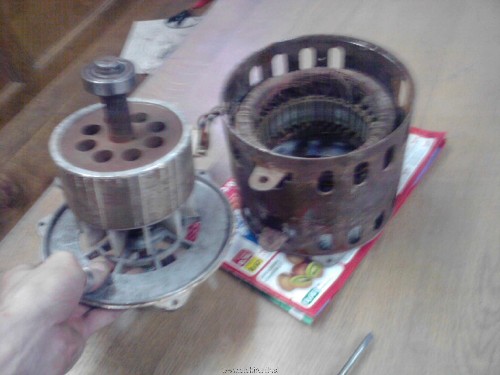

Se bi dalo naredit iz asinhronskega stroja, sinhronski motor (enofazni)? Je razlika samo v rotorju asinhronskega in sinhronskega stroja?
Namreč, rad bi naredil močnejši motor (motor od pralnega stroja 0,075w)!
Rotor bi imel dva para polov in namesto navitja bi vgradil magnete ki imajo lasnost magnetizacije 25 kg!
Kakšno je vaše mnenje!? Če po vaši logiki to ne bi delovalo, bi bila mogoče kakšna druga rešitev!
Lep pozdra!

Ceneje, enostavneje in lažje, pa še bolj zanesljivo: kupi takega, kot ga potrebuješ.
PS. Ne da se. razen če imaš tovarno motorjev za seboj.

Hmm, saj res! Ampak, kaj statorsko navitje od asinhrona ni enakemu kot sinhronskemu?
Azrael
Prispevkov: 4432
Aktiv.: 22.21
Kraj: Gorje
PrispevekObjavljeno: Pon Feb 22, 2010 4:34 pm    Naslov sporočila:   Odgovori s citatom
To, da se bo nekaj vrtelo, to bo kmalu.
Ampak bolj pomembno je, da lahko zadevo sfriziraš na vse mogoče in nemogoče načine, ampak moči pri 50Hz ne bo nič več, tudi če predelavo narediš 1A. (kar bo, mimogrede, stalo mnogo več kot nakup motorja z željenimi karakteristikami).
Saj vidiš, da v tem motorju je železa v statorju komaj za vzorec! Motor pralnega stroja, je tak kot je, je odličen za osnovno namembnost. Ni pa to motor iz katerega bi izvlekel več moči. Zadeva nima nobene rezerve, ki bi jo lahko izkoristil.
Razna trapasta previtja, mogoče res za mišjo dlako povečajo moč, vendar za ceno izjemnega povečanja izgub in se tako dobi motor, ki lahko obratuje nekaj sekund, potem pa se mora kakšno uro hladiti. Nekaj neuporabnega.
Kupi ustrezen motor.

Danes sem testiral ta motor in moram priznati da je kar precej bolj močan kot je bil prej.
Motor deluje zelo dobro pri brzini pranja. Kej pa se tiče centrifuge pa ga ne obrne in se samo greje.
Moj namen ni bil naredil hitrejši motor, temveč močnejši, kar mi je tudi uspelo!
Ta motor mi služi samo za eksperiment, tak da ne pričakujem nič kaj konkretnega!
Zanima še me če bi bilo možno da se zveže navitje za pranje in centifugo v en sklop? Tako da sta aktivni obe navitji!?
Azrael, hvala za razlago

Vežeš lahko, samo bodo dimni efekti...
Eno navitje bo hotelo rotor obračat počasi, drugo pa hitro. Pametnejše navitje bo popustilo Wink

1. Kako veš, da je močnejši, dyno?
Razna zaviranja z desko, čevljem in podobnim, to niso.
2. Kako pričakuješ štart sinhronca iz mirujočega stanja, če le ta nima dušilnega navitja v rotorju?
Vezava obeh navitij hkrati v najboljšem primeru pomeni zmanjšanje moči, v najslabšem pa skurjen motor.

Kako vem da je močnejši!
Ko je bil narejen po standartih, sem ga lahko ustavil z roko. Zdaj pa žene cirkularko (žago za drva) preizkušeno tudi z razrezom drv. Mankajo mu samo dobri obrati.
To bo to, ko pa bom imel še kakšno vprašanje pa se bom obrnil na vas!
