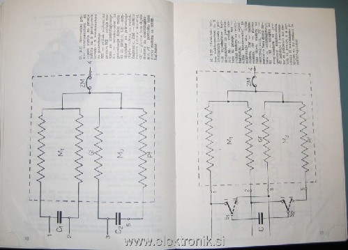

PrispevekObjavljeno: Ned Dec 27, 2009 12:11 am    Naslov sporočila:   Odgovori s citatom
Zamenjava smeri vrtenja pri enofaznem elektromotorju. Med seboj se zamenja samo žici, ki vodita k enemu izmed navitij. Bodisi žici do glavnega navitja, bodisi žici do pomožnega navitja. Izbere se tisti par, ki je lažje dostopen. Obe žici se hkrati odklopi, se ju zamenja med seboj in priklopi nazaj. Debelejši par žic vodi h glavnemu navitju, tanjši par pa k pomožnemu navitju. Priklop napajalnega kabla in kondenzatorja se pusti enak, kot je bil pred posegom.
 Velikost datoteke:  85.56 KB
 Pogledana:  46 krat

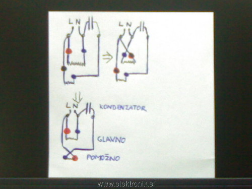

PrispevekObjavljeno: Pon Jan 04, 2010 5:02 pm    Naslov sporočila:   Odgovori s citatom
Shema....
 Velikost datoteke:  64.27 KB
 Pogledana:  68 krat
