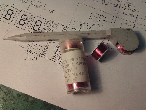

MarE69 je napisal/a:
Lahko poskusiš tudi takole, kot sem jaz pravkar zaspajkal en BGA za prototip. Žica je lakirana od navitja enega releja. BGA ima raster 0,8mm. Šlo bi tudi na 0,5, vsaj s spajkalnikom, ki ga imam. Za manjši raster bi moral verjetno pregrevati samo žico in vzeti tanjšo. Hitrost je cca. 1 pin / min.
LP,
Mare
Aha , tole tehniko pa poznam , sam jo imenujem : da popiydiš!
Aktiv.: 61.92
PrispevekObjavljeno: Ned Maj 16, 2010 6:13 pm    Naslov sporočila:   Odgovori s citatom
S temle bi šlo hitreje. Lak na žici je tak, da ga topiš s spajkalnikom. To je bilo kupljeno že davnoo v Conradu. (staro je sigurno 10let)
 Velikost datoteke:  794.59 KB
