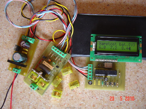

Lep pozdrav.
Ker ne morem pisati v tej temi http://www.elektronik.si/phpBB2/viewtopic.php?t=7510&postdays=0&postorder=asc&start=0 , bom zato kar tukaj vprasal.
Zanima me kaksni releji so bili vporabljeni v baterijskem delu, ter kaksna varovalka v napajalnem delu?
Hvala.
Lep pozdrav!
Aljaž T.
s54jp
Prispevkov: 865
Aktiv.: 4.29
Kraj: Ljutomer

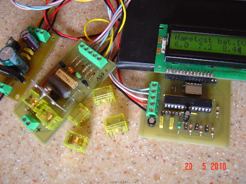

PrispevekObjavljeno: Čet Maj 20, 2010 10:13 am    Naslov sporočila:   Odgovori s citatom
Prvo glede relejev: takšni kot so na sliki: 12V.
Varovalka: odvisno kak maksimalen tok misliš imeti za polnjenje pri 8,4V.
Lahko pa narišeš svoj .pcb za releje ki ih imaš na zalogi samo če so 12V.
Pa preklopnik za tok pražnjenja in polnjenja bi prišel prav, ki bi lahko bil na tej isti platini z releji.
(za to moj polnilec še ni v škatli ker moram narisati drugi .pcb ki bo gor preklopnik )
Verjetno pa vse komplet prerišem na novo tako kot sem sedaj napajalni del.
Pa povezovalnega kablovja bi bilo manj.(prednost tega na več ploščic je takšna da lahko samo eno ploščico zamenjaš če ti ni všeč - ali ne dobiš relejev točno takšnih kakšne je uporabil avtor)
Krmilje: tipkice bi lahko bile v eni vrsti ( štiri pini )
73 Josip
P.S. Dkone ali boš še kaj delal na softverju?
 Velikost datoteke:  1.38 MB
 Velikost datoteke:  1.36 MB

PrispevekObjavljeno: Čet Maj 20, 2010 10:24 am    Naslov sporočila:   Odgovori s citatom
Hvala za odgovore. Ce bos naredu na novo tiskanine, bos to pripel na forum?
Lep pozdrav!
Aljaž T.
dkone
Prispevkov: 2116
Aktiv.: 9.50
Kraj: Krško
PrispevekObjavljeno: Čet Maj 20, 2010 1:40 pm    Naslov sporočila:  Re: inteligentni polnilec - vprasanja Odgovori s citatom
start je napisal/a:
Lep pozdrav.
Hvala.
Točne oznake relejov se ne spomenm, vem pa, da sem jih nabavil v HTE. Moral bom pogledati,ko pridem domov. Varovalka je pa stvar tebe, kakšne baterijo boš uporabil. Glede nato da je LM317 vezan kot tokovni generator, in je omejen tok, bo dovolj tudi 1A. Dalo bi se še o tem razgljablat, saj projekt je že star, narejen bil za projektno nalogo v srednji šoli.
Josip, namena nimam posodabljat programa, ker avtor nisem jaz, temveč Tomaž Kogej. http://tomzi.org/tomzi2a.html
Hardware bi pa lahko posodobili, vse skupaj na eno tiskanino, preklopnik za različne tokove itd...
Denis
