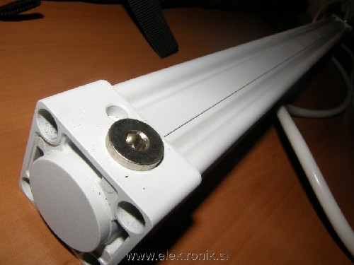

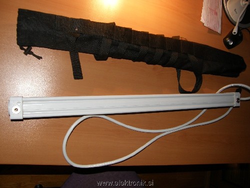

ja tak
 Velikost datoteke:  148.96 KB
 Velikost datoteke:  89.66 KB

takrat pred časom sem šele iskal ''najboljšo konstrukcijo z najmanj dela '' , tank je v bistvu nekaj vmes med GREEN-FORCE ARROW 12
(se pravi montaža na tank , minimalni profil , zaradi ojačitev (vodila vijakov) na robovih ne moreš deformirat cevi tudi če skačeš po njej , trda eloksacija + praškasto uretanska barva (delajo jo samo v Metrelu) je skrajno odporna na korozijo. Sam tank drži 16bar pritiska , standardno tesnilo , baterije so lotane , pritrjene na šino , vse skupaj pa je oblečeno v baterijsko termoskrčko .Polnjenje skozi konektor , za eventuelne pline se samo odvije čep na cilindru z imbusom ( vzmetnega ventila za pritisk nisem hotel dati ker naredi ponavadi samo probleme)
http://www.scubastore.com/scuba-diving/green-force-arrow-12---hid-50/4199/p
ter METALSUB ki uporablja cilindre ampak prepolovljene( vlečen profil )
http://www.metalsub.nl/accutank1213.asp
uvodnica ni nobena skrivnost je taka : ( res pa je da ne uporabljam več teh že nekaj časa .)
http://si.farnell.com/lapp-kabel/52015730/cable-gland-metal-pg13-5/dp/1178884
