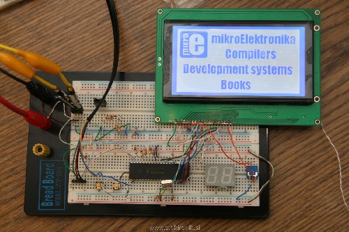

Danes sem zamenjal 7660. Izkazalo se je, da je bil pokvarjen drugi in ne tisti, ki se je grel. Prej se je zaslon vsaj grel, zdaj še tega ni več. Smile
Jutri grem po 16F877 in ustrezen kristal, da preizkusim točno s tem za kar je napisan primer kode. Če pa to ne bo delalo potem bo pa treba kupiti drugega.
Silvo, hvala za ponudbo ampak ne potrebujem več čipa.

Sem upošteval nasvet in ostal na 18F452. Program je pisan za 18F4520, ki pa se ne razlikuje kaj dosti. Zdaj sem dal gor 32MHz kristal, kot je bilo v primeru nastavljeno.
Še vedno pa ne dobim na zaslonu nič razen tiste črte. Negativna napetost je na izhodu 19. pina -15V, kot mora biti tako, da napajanje spet dela. FG pin je pri meni res vezan na ohišje tako, da ga ne morem vezati na PIC namesto MD pina. Bom poskusil poiskati še kakšen drug primer programa ampak mislim, da bi moralo s tem ravno tako delati.

LCD DELA! Very Happy
Izkazalo se je, da je imel Bozo od vsega začetka prav. Povezati je bilo treba -15V na trimmer za nastavljanje kontrasta proti masi, in ne +5V proti masi. Sem ga tako tudi priključil ampak je bil tedaj 7660 že skurjen.
Najlepša hvala vsem za pomoč!

Ja, na tistem datashetu ki sem ga pripel je šel na maso ti si ga pripel na sredinski odcep trimerja. Me pa veseli da dela. Applause
