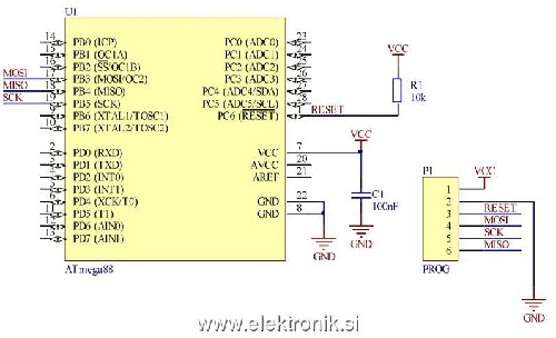

Še nekaj me zanima...
Na Conradu gledam ATMEGA8-16AU Atmel pa me zanima, a je to celotno vezje, da samo priklopim na programator al kaj?
Hvala za odgovore.

Programator stane okoli 30€, nevem točno, sem ti že rekel, da kontaktiraj volka.
ATMEGA8-16AU je samo mikrokontroler, torej čip. Da ga priklopiš na programator rabiš še kakšen upor in kondenzator.
 Velikost datoteke:  47.21 KB
