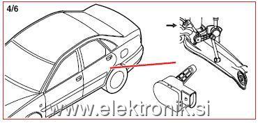

Volvo S40 in V40 letniki 2001 - 2004 naprimer, imajo samo en senzor na zadnji levi obesi. Priključen je na iste žice kot bi sicer bil gumb za ročno nastavitv pri navadnih žarometih. Motorčki za nastavljanje snopa pri xenonskih žarometih so seveda dosti hitrejši. Poleg tega pa sprejema še dodaten signal iz števca - informacija o hitrosti oziroma pospešku.
Legenda:
4/38 - Centralni Elektronski modul, upravlja nekatere porabnike v kabini
5/1 - Instrumenti, oziroma signal hitrosti
17/1 - En izmed pinov na OBD konektorju za diagnostiko
6/15 in 6/16 - Žarometa
4/6 - Modul z vgrajenim senzorjem obtežitve (potenciometer z vzvodom) na zadnji premi
3/19 - Gumb, potenciometer za ročno nastavljanje višine pri modelih z navadnimi žarometi
Polne črte so žične povezave, ki veljajo za vse modele, črtkane pa veljajo ločeno enkrat za modele s xenonom in drugič za modele brez.
V "Vadisu" piše da se sistem kalibrira v ničto pozicijo (brez obtežitve) s priklopom na računalnik - diagnostiko. Sicer pa je ta poseg potreben le ob menjavi senzorja, amortizerjev ali obes.
