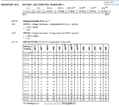

Imam PIC18F2525 in spodaj je stran 225 iz datasheeta kjer je opis funkcije registra ADCON1.
Programsko bi rad nastavila pine AN8,9,10,11 kot analogni vhod za ADC konverzijo.
Glede na spodnjo sliko bi moral torej biti biti PCFG3:PCFG0 0111
Vendar ne razumem osnovnega koncepta pri tem registru.
Register ADCON1 je 7 bitni register od katerih bit 5 (VCFG1) predstavlja VREF- source, bit 4 (VCFG0) pa VREF+ source. Vrednosti obeh sta 1 ali 0.
Z biti 3,2,1,0 (PCFG3 do PCFG0) pa naj bi izbral ali so posamezni AN pini digitalni ali analogni.
Vendar kako to storiti programsko (v mikroPascalu/Basicu/Cju)?
ADCON1:=$??; //katero vrednost vpisati?
//kako nastaviti bite PCFG3 do PCFG0?

Ti imaš problem, ki ni rešljiv. Če želiš nastaviti AN8,9,10,11 kot analogne, boš moral nastaviti vse od AN0 - AN11 na analogne, kar storiš z 0011. Kakšne reference boš uporabljal nisi povedal, torej ti vrednosti ne morem povedati. Če boš vzel VDD in VSS moraš vpisati binarno številko 0b00000011, ker je decimalno 3.
ADCON1:=3;
pri tvojem predlogu 0111 boš imel AN0 - AN7 analogne, naprej pa digitalne.

Vref- bo gnd, Vref+ pa Vcc, tako da bosta oba bita 0.
Glede AN pinov pa tudi sam vidim da je zadeva nerešljiva glede na tabelo. Problem je ker imam na portuA LCD in verjetno ne bo delal če so AN pini analogni?
Ali je potem edina rešitev v menjavi čipa, kakšen 16F886 recimo?

Problem je delomna rešljiv. Ko rabiš AD nastaviš AD modul, prebereš vrednosti in potem izklopiš AD. Tako lahko pišeš na LCD. Ko sper rabiš AD, spre konfiguracija portov, ....
