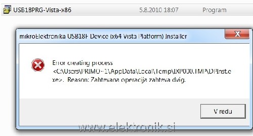

Skušal sem si namestiti driver za Easypic6, vendar mi je računalnik izpisal tole napako:
Ima kdo kakšno idejo kako bi lahko rešil težavo?

Operacijski sistem ?
64/32B ?
Drugače pa poglej in poišči tukaj

Izklopi nadzor uporabniškega računa, ali pa vsakokrat zaženi kot administrator, ali pa snami nove gonilnike s strani MikroElektronike.
Če imaš uradno verzijo MikroBasic/Pascal/C, imaš na njihovi strani posodobitev orodja in vseh gonilnikov.
Pa malo branja njihovega foruma

Sem že rešil težavo. Po nasvetu Krampus-a sem zagnal kot administrator in je delovalo.
Imam Win7/64
Hvala!
