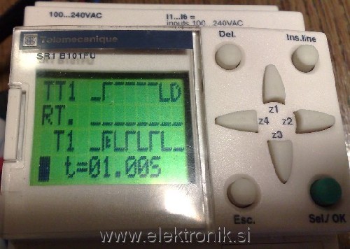

Se je mogoče že kdo ukvarjal s takim kvazi LOGO krmilnikom? Kolega jih ima nekaj iz starih strojev pa jih želi uporabit za en drug namen.
Nekako sem se naučil njegovega LADDER jezika in sestavil program kar s tipkami na njemu. Nikakor pa ne najdem načina kako vnesti Reset input v D Type utripalnem timerju, da bi mu določil začetek utripanja.
Tip tajmerja in čase ni problem vnesti, nikakor pa kurzor noče v drugo vrstico, da bi mu določil še reset input "RT. __". V navodilih http://www.westernequipment.com/Manuals/Zelio/Zelio%20Manual.pdf o tem ni niti besedice.
Je to pri tem (old)timerju sploh možno?

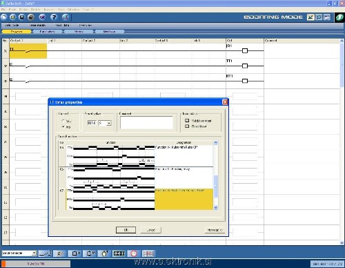

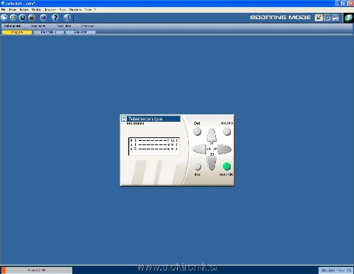

PrispevekObjavljeno: Ned Feb 27, 2011 11:53 am    Naslov sporočila:   Odgovori s citatom
upam da bo v pomoč
 Velikost datoteke:  95.96 KB
 Pogledana:  32 krat
 Velikost datoteke:  38.64 KB
 Pogledana:  22 krat

PrispevekObjavljeno: Ned Feb 27, 2011 3:28 pm    Naslov sporočila:   Odgovori s citatom
Iztok, zakaj pa ne programiraš s pc-jem. Je veliko lažje in bolj pregledno. Če želiš, ti pošljem pinout za programiranje za kabel. Potrebuješ pa verzijo 1.5, ker imaš sr1, sedaj pa so novejši modeli z oznako sr2. Lahko da si presegel število vrstic.
Lep pozdrav, Primož
