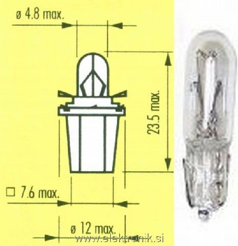

Se komu sanja, kje bi lahko dobil takšne žarnice za instrumentno ploščo? Ali pa kakšna ideja, kako sestavit skupaj ledico in predupor, da bo šlo v podstavek namesto žarnice? Confused

Hm lahko bi jih pobral ven iz kaksne stare plosce?
Noter bi lahko stala 3mm LEDica. Bom jutri pogledal ce imam se kaksno tako, da vidim kako bi stala noter.

Koliko jih rabiš?
Imam jih precej.
Moč: 1,2W
V ponedeljek jih lahko dobiš.

Rabil bi jih pet, da pomenjam pregorele. Igo povej, kako lahko pridem do njih Smile ?
Lp, Frenki
igo
Prispevkov: 3641
Aktiv.: 15.99
PrispevekObjavljeno: Ned Feb 27, 2011 12:38 am    Naslov sporočila:   Odgovori s citatom
Sem se prenaglil s ponedeljkom. Sem trenutno brez avta Brick wall (predstavljaj si avto, namesto smeškota).
Samo če je zelo hudo nujno, jih jutri nekako spravim k Denisu (dkone), ki gre v ponedeljek v LJ (se potem zmenita za prevzem).
Arrow Sicer pa jih brez problema v ponedeljek pošljem po pošti kar v navadni kuverti, zavite v papirnat robček. Pridejo torej v torek.
Recimo 8 žarnic.
V bistvu zadostuje, če pošljem samo steklene bučke, brez plastičnih ohišij.
Pošlji naslov na ZS.
LP, Igor

Dobiš jih v AdriaMerkurju. Mislim da so po 0,30 € za kos.

Pa nimajo tega na najbližji bencinski?
Dobi se samo žarnice, za tiste ki imajo podnožja z izmenljivimi žarnicami, ali pa žarnice, ki so fiksno pritrjene v to podnožje (nekaj dražje).

Pa ko jih boš menjal, menjaj vse, ker je neprimerno težje razdreti armaturo, kot pa odpreti denarnico za kakšen € več.

Če bo tole glede bencinskih pump držalo grem takoj preverit. Igo hvala zaenkrat, bom sporočil če najdem. V nasprotnem primeru te bom prosil, da ob priliki vržeš na pošto ... ne gori.

Torej napisano drži. Na bencinske pumpe prej niti pomislil nisem, ker se mi je nekako zdelo, da tam prodajajo vse, razen avto materiala. Ampak te žarnice sem dobil, menjal vse in sestavil skupaj. Zadeva sveti.
Hvala vsem za pomoč.

Drugače pa jih imajo tudi prodajalci rezervnih delov za avte. Potokar, Copex, Anet, Saming,....

Samo za informacijo - te majhne žarnice obstajajo tudi v moči 2 W, ki so bolj namenjene osvetlitvi števcev v večini primerov. Videl pa sem že tudi 3 W izvedbe od Osrama - ta je bila uporabljena kot kontrolna lučka in vzbujanje za alternator v traktorju.

Yup. To je razlika. 3W ima npr. alternator in mogoče še lučka za nizko količino goriva.
Zadeva ni namenjena trajnemu gorenju in kar lepo uniči tisto folijo.

Ja kakšna 2W se najde tudi pri našem traktorju, ravno danes sem imel menjavo teh žarnic Smile . Ravno ko sem zamenjal vse pregorele, in šel probat če dela kot treba, je v hipu pregorela ravno zamenjana nova žarnica. Sigurno je kriva temperaturna razlika in žarnico je "šokiralo".
