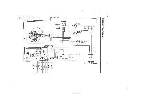

Zanima me če ima kdo izkušnje z agregatom Honda. Premeril sem vsa navitja z megaohm metrom in ni videti nikakršne okvare na navitju. Pregledal sem kondenzator ki je pravtako dober.Premeril sem tudi diode na rotorju. če pa med delovanjem na neobremenjeni agregat priklopim kondenzator pa bencinski motor agregata začne delovati kot da je priklopljen na zelo veliko breme.

Kondenzator priklopim kot je narisano na shemi na izhod pa nemorem priklopiti nič ker agregat ugasne ko priklopim kondenzator.

Aaaa, ti pišeš o kondenzatorju v agregatu. Glede na napisano sklepam, da ti a.) kondenzator prebija (bolj verjetno), ali b.) ne deluje "dodajanje gasa" motorju (manj verjetno).
Azrael Član
Pridružen-a: Čet 29 Jan 2009 19:46 Prispevkov: 4432 Aktiv.: 22.20 Kraj: Gorje
Objavljeno: Tor Mar 08, 2011 3:13 pm Naslov sporočila: |
c.) mednavojni stik v generatorju ali kratek stik v ožičenju;
d.) zanič ležaji generatorja ali druga mehanska okvara.
Najprej preveri, če v tistih nekaj sekundah, ko priklopiš kondenzator in se nato vse skupaj ustavi, če regulator odpre gas do konca. Seveda je tu predpostavka, da je mašina v redu (dovolj olja, brezhibna svečka, čist vplinjač...).
Če je zanesljivo, da se mašina ustavi zaradi močne preobremenitve, menjaj najprej kondenzator, če prav je v tem primeru še več možnosti da ima generator mednavojni stik (meritev z megaohmmetrom ne pokaže mednavojnih stikov) ali gre za slabe ležaje ali drug mehanski problem.
