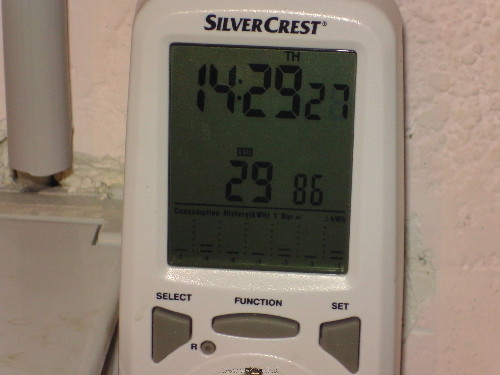

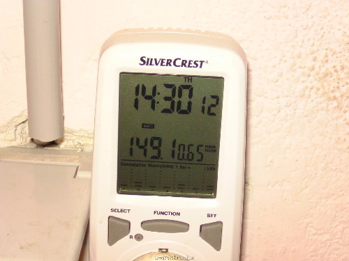

Še nekaj slikovnih podatkov.
Iz njih je razvidno:
- meritev je trajala 489h (še traje)
- porabljeno 29.86Kwh
- moč kompresorja 150W
- strošek 3.67€ (srednja tarifa z dajatvami 0.123€)
Iz tega lahko izračunaš:
- povprečna dnevna poraba 1465.5W
- obratovanje dnevno 9.77h
- letna poraba 534.9Kwh
- 65.8€
(povprečna temperatura prostora je v tem trenutku 15°C. V prostoru je še toplotna, ki pobira višek temperature)
Zanimivo - podatki so čisto identični bojanovim.
Obratovalne ure ter skupna cena (srednja tarifa 0.123€/Kwh) |

Moč kompresoraja ter cos.fi |

Edini primerljiv podatek s Silvotovimi podatki zgoraj (ker nimam podatka o nazivni moči skrinje) je razmerje med merjenim časom in časom delovanja; pri Silvotu bi to bilo 40%, pri nas pa 28%.

P.S.: če ima Silvotova skrinja res samo 0,65 cosFi, bi se že splačalo pogledat, zakaj. Splačalo ne v denarnem smislu, ampak na splošno.
