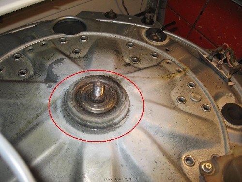

Lotil sem se zamenjave ležaja na pralno-sušilnem stroju, CANDY ALISE 1050ES in nikakor ne morem demontirat starega ležaja. A ima kdo izkušnje z menjavo ležaja?

Mogel boš boben razdreti, ter iz notranje strani ga ven izbiti. Tako ga boš zelo težko ven dobil.

Hvala, mi je uspelo, veliko je dela ampak je šlo.
