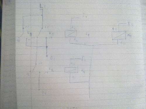

Imam eno težavo in se obračam na vas.
Najprej bi vam opisal sliko, ki je v priponki kako naj bi delovala:
Ko je na vhodu I1 ali I3 napetost, naj se aktivira izhod O1.
Vedno pa more biti pogoj ko je I1 nič in I2 230V,takrat se pa aktivira O2.
Vsi vhodi so na napetosti 230V in tudi na izhodih je napetost 230V.
Sedaj bi pa rabil pomoč, kako bi to rešil, s kontaktorji? Ali s čim drugim in prosil bi vas za kako skico.
Hvala za pomoč.

A je ta slika vredu, to kar sem jaz spraševal?

Mislim, da si kar dobro narisal.
Zakaj pa ne sprobaš v naravi. Vzemi baterijo 2 LED, upor, 3 kontaktorje ali pa releje in boš takoj videl kako se to obnaša.
