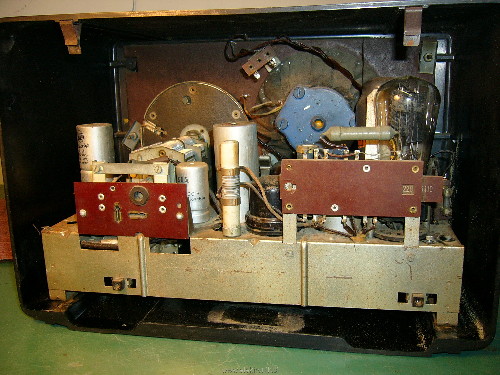

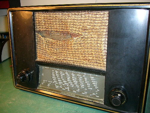

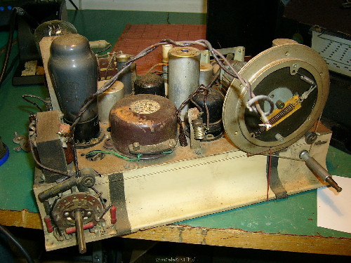

Nov projekt!
Oživeti tega starčka, 1941, bakelitno ohišje, nizkocenovna izdelava. Brum deluje!
Pri visokih jakostih samooscilira.
Spet je nekaj predelano, usmerjevalka ni originalna, dodan je nek transformator, zvočnik je na magnet namesto tuljavo...

Demodulatorska lampa crknila med uglaševanjem..
bbf Član
Pridružen-a: Sre 16 Jan 2008 14:34 Prispevkov: 296 Aktiv.: 1.40 Kraj: Ljubljana
Objavljeno: Sre Maj 18, 2011 11:28 am Naslov sporočila: |
Sprejemnik poštiman! Delujejo vsi trije bandi, sprejem je sicer slab. Je pa lep. pozabil slikati, je pa že šel..
