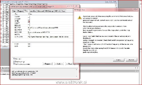

Bom uporabil kar to temo. Malo se igram z ATMEGO32 in ISP programatorjem. Napisl sem nekaj kratkih programčkov za utripanje ledic in jih s ISP programtorjem zaprogramiral v mego32. Vse je veslo utripalo dokler nisem šel "bluzit" po nastavitvah fuse bitov......in noče mi več programirat preko ISP. Kaj delam narobe oz. kaj sem spremenil pa ne bi smel? Prilagam sliko iz AVRstudia, kjer mi javlja neko napako, žal ne vek katero.?
Imam paralelni programator in lahko mego32 preprogramiram. Mi lahko kdo svetuje kako nastaviti fuse bite na programatorju G540, da bom potem spet lahko programiral preko ISP.

Poglej v zavihek main, če imaš mogoče izklopljen ISP mode in obkljukaj JTAGEN in SPIEN.

Luka, poglej, saj tudi varovalk ni prebral.. SPIEN je najverjetneje izključil.
Lahko pa je prestavljen samo na zunanji takt in sedaj stoji na miru. Poskusi z zunanjim taktom...

Hvala obema, imata prav. Izključil sem SPEIN in ni bilo več možnosti programiranja preko ISP. V oknu paralelnega programatorja sem potem obkljukal to možnost in ATMEGA32 spet deluje. Pogruntal sem tudi zakaj mi na portu-C ne utripajo nekatere ledice.
Če hočemo uporabiti celoten port C kot izhod, moramo izklopiti JTAGEN, ker, kolikor vem, se naj bi ta funkcija uporabljala za razhroščevanje programa iz samega procesorja.
