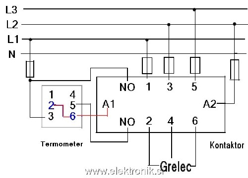

zoran je napisal/a: |
Alex17, kaj predstavlja povezava med termostatom(5) in kontaktorjem(2). Saj to je že v bistvo grelec |
Ko temperatura pade pod spodnji nivo, se preko 3 in 2 na termometru vklopi kontaktor. Takoj ko bi temperatura narasla malo preko spodnjega nivoja, bi se kontaktor izklopil. Zato med delovanjem grelca vzameš fazo za kontaktorjem in jo pelješ na stikalo za višji nivo temperature. Ko to stikalo izključi, se izklopi kontaktor in vse skupaj.
Je pa res, da je bolj varno to fazo vzeti preko posebne varovalke in jo pripeljati preko NO kontakta kontaktorja.
Spodaj je popravljena shema (v tem primeru imaš na tuljavi kontaktorja 380V, saj tako pravi lojze)
45.34 KB |
2 krat |

Objavljeno: Pet Sep 09, 2011 12:57 pm Naslov sporočila: |
kaksna je pa naj varovalka?
Alex17 Član
Pridružen-a: Ned 28 Feb 2010 21:46 Prispevkov: 476 Aktiv.: 2.55 Kraj: Ljutomer
Objavljeno: Pet Sep 09, 2011 1:00 pm Naslov sporočila: |
Za grelec verjetno že imaš, ostali dve pa bosta 1A zadosti.

Objavljeno: Pon Sep 12, 2011 10:20 am Naslov sporočila: |
To, da je nazivna napetost stikalc 250V AC, bom omenil potihem. Morda bi bilo bolje, če bi dobil kontaktor s tuljavo 230V AC in krmilje vezal enofazno...
