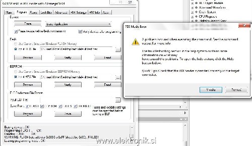

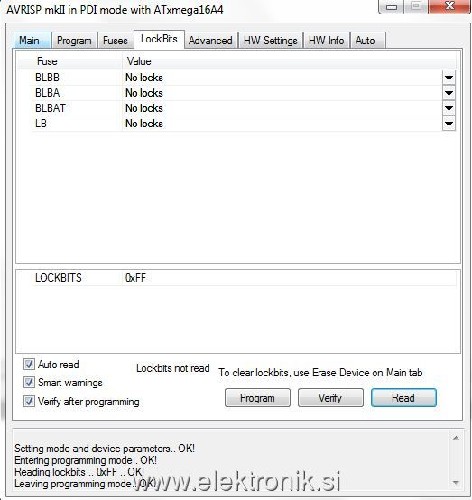

Torej imam:
- ATXMEGA16A4 (datasheet,podatki: http://ow.ly/6rjzX )
- programator: AVRISP mk2, original ATMEL (preverjeno deluje, sem sprogramiral že kar nekaj čipov...) (Hardware Revision: 0x01; Firmware Version: 0x010c)
-AVR STUDIO v4.0
_______________________________________________
-PDI mode(vsi VCC skupaj, vsi GND skupaj, PDI data in PDI/reset; no to je OK saj drugače ne bi bralo signature čipa...)
-čip lepo prebere: 0x1E 0x94 0x41
-čip lahko brišem, shranim HEX notri večinoma FF....torej je čip prazen
-nikakor ne moram naložiti HEX-a, če dam samo program, napiše da je OK, vendar po ponovnem branju čipa, je ta še vedno prazen
-če vključim še opcijo "verify", pa seveda javi error, saj se HEX ne ujema z tistim na čipu, ki je prazen
Kdo ve kaj bi to bilo?

PrispevekObjavljeno: Pon Okt 17, 2011 11:15 pm    Naslov sporočila:   Odgovori s citatom
Pozdrav,
Jaz se že nekaj časa matram z xmega128a1. Že pred kakim letom sem naročil eno malo zadevo prek neta in pognal osnovne zadeve, sedaj pa delam na svojem boardu z nekaj periferije - SPI GLCD, SPI Ethernet controller, SPI port expander, I2C FRAM ipd.
Vse mi kar dobro dela in z nobenim nisem imel težav pri programiranju.
A si že rešil zadevo?
Sicer morda tole:
- kako si izvedel reset vezje
- katero verzijo bascoma uporabljaš (pa menda ne demo?)
Je pa tudi zadnja verzija (7.2) še kar precej hroščata glede xmega. Prav danes sva z Markom Albertsom ugotovila en bug. Bo popravil.
Če se še ukvarjaš s tem problemom, pošlji kodo pa kako shemo; morda kaj najdemo Confused
