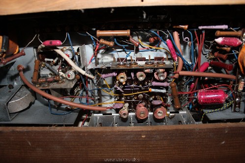

Po nekaj letnem načrtovanju sem se končno lotil popravila omenjenega radia, a na žalost naletel na težavo, ki je sam ne znam rešiti.
Opravil sem osnovna popravila in spravil radio v delujoče stanje, a začne radio takoj močno brneti. Elektronke se prižgejo in prav tako normalno deluje magično oko. Gramofon se začne vrteti ko premaknem iglo, a poleg brnenja se ne sliši nič. Spreminjanje glasnosti in spreminjanje kapacitete kondenzatorja ne naredi nič.

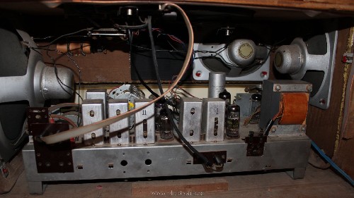

Opazil sem kot kaže uničen upornik (prva slika), ki kaže upornost 2.3 kilo Ohma. Na žalost je poškodovan ravno na delu kje je označena upornost, sheme radia pa kljub iskanju nisem zasledil nikjer. Na nekaterih kondenzatorjih je ob strani bela snov, kot da bi kondenzatorji puščali (na drugi sliki desno zgoraj). To je moj prvi poizkus popravila tako stare naprave, zato nimam izkušenj o tem in bi bil vesel pomoči.

Upor je dober čeprav je malo zažgan.
Kondenzator omsko premeri.

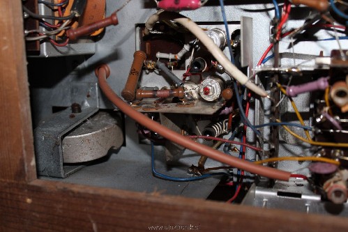

Brum je zaradi tistega velikega kondenzatorja na tretji sliki (2x 32 mi F ali 2x50 mi F) se ne vidi dobro.
LP Nace

Kondenzator je 2x50 mi F. Radio je bil sprva "odstavljen" ravno zaradi bruma, ki se je pojavil (nekaj let nazaj). Pred tem je normalno deloval. Zato sem mislil da je bilo mogoče kaj v zvezi z zažganim uporom. Hvala za pomoč, bom zamenjal ta kondenzator in sporočil napredek.

Torej zamenjal sem kondenzator 2x 50 mi F z dvema 47 mi F kondenzatorjema in sedaj radio normalno dela! Tako da hvala za nasvete, ki sta jih dala.
