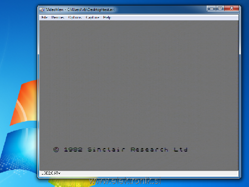

Ko sem pred časom pospravljal staro šaro sem tudi jaz našel "mavrico". In ker me je matralo, da bi spet malo tipkal po "radirkah" ne da pa se mi ubadat z TVjem in antenskimi kabli, nastavljat C36 na TVju sem se odločil in predelal na composite video. Wink Enostavno sem odklopil napajanje modulatorja in prebrikal video direkt na obstoječi "činč". Ker tudi original napajalnik ni več med živimi sem uporabil kar delovni stab. napajalnik. Video signal pa na usb video vmesnik. In tole je rezultat...
Zdaj pa še en audio kabel pa kako igrco v MP3 (ziher obstaja??) pol pa objavim tud kak video. Wink

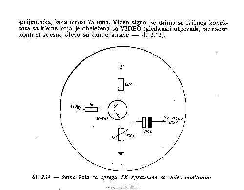

Če si video signal dobil ven na opisan način, je to vse prej kot dobra rešitev.
Spectrum za razliko od C64, uradno nikoli ni bil pripravljen za video izhod, razen z uporabo namenskega vmesnika, ki si ga priklopil na robni konektor.
Sicer v tem vmesniku ni bilo neke znanosti in z malo truda vse potrebno vgradiš v sam računalnik. Opis iz knjige: Dr. Dejan Stajič i Dragoslav Jovanović Održavanje i opravka kućnih računara, Tehnička knjiga Beograd, 1987:
