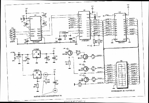

imam programator pg302. priklopil sem ga na napetost 12v in povezal s pcju. v priloženem programu mi ga noče prebrat in piše not responding. pomeril sem napetost na stabilizatorju in ugotovil da tam je 5vdc in tudi na ostalih treh čipih ki so priloženi, ampak na tistem ki ga želim programirati, pa napetosti ni. kaj je crknilo?

Tole ima pa že malo brado. Pripenjam shemo, pa poglej malo. Čisto tako po spominu ... a je 12V dovolj? Če se prav spomnim, je ta programator zahteval višjo napajalno napetost.

Saj na shemi lepo piše. Priklopiš ga na napetost od 18 - 25V.

sem opazil da je napetost Vcc potrebna vsaj 18v, sem tudi probal z 20v, pa se vedno ne dela. Sumljiv se mi zdi tranzistor q4, ki odpira napetost(ali kaj ze dela). Do njega je napetost 4,99v, od njega naprej do podnožja za čip, pa napetosti za napajanje(čipa) ni.

Ma tole po mojem nima zveze s programatorjem. Napajanje bo ciljni čip dobil, ko bo programiranje steklo. Če dobiš "not responding" je verjetno težava v komunikaciji s kontrolerjem na programatorju. Za preverit bi bilo nastavitve serijskega porta, kabel, SW nastavitve, ... Napisal nisi niti verzije programske opreme, ki jo uporabljaš, kako si zadevo priključil na PC?
Takole na pamet iskat napako ni ravno nekaj kar se z veseljem počne. Kar se pa napajanja tiče ... na shemi res piše 18-25V, ampak se z višanjem vhodne napetosti 5V regulator kar lepo kuha, tako da jemlji tisto malo z rezervo.

ok. kupil sem nov tranzistor bc557b, nadomestni 558 in ga zamenjal. sedaj je napetost na čipu, ki ga želim sprogramirati, a še vedno nekaj ne deluje vredu. software ki sem ga uporabil, sem potegnil nekje iz tega foruma. mislim da je 5.1 ali nekaj takega. povezal sem ga z pcjem preko COM porta. programator sem dobil, tako da ne vem kako je tisti ki mi ga je dal, vezal žičke, ampak pravi da je njemu delovalo. bom probal prej usposobiti atmega8-16pu, preko LPT porta in če ne bo šlo, se bom še naprej ukvarjal s pg302 programatorjem. hvala vsem!
