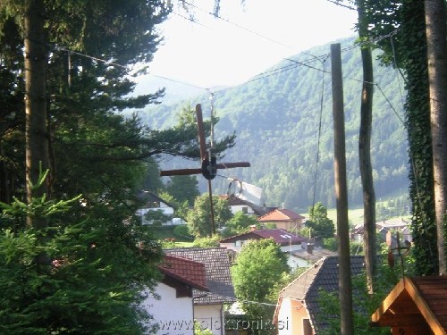

Tale tvoja vetrnica stoji kje?
Res me zanima, kako imaš izveden furling. Mogoče kakšna slika/opis?

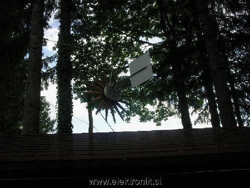

Furling: moj mehanizem omogoča odklanjanje vetrnice navzdol (repni del pa gor) in s tem dobim isti efekt kot pri tistem z odlkonom levo alo desno od smeri vetra. Na prejšni lokaciji je bilo več vetra kot na sedanji vendar ne več kot 10m/s (merilnik meteorološke postaje). Moj cil je da pri teh hitrostih vetra dobim že nekaj toka(???) za polnenje pa če bo to tudi samo par deset watov. Delam sistem v kombinaciji z solarnim 30 W modulom. Za polnenje akusa uporabljam kar polnilec za solarni sistem ki prenese na vhodu največ 60 V DC in tok 30A h kateremu sem paralelno vezal vetrni generator narejen iz DD motorja za PS z predelanim navitjem (trifazni motor). Zaradi slabe mehanske izvedbe ga ne morem maximalno bremeniti - namesto vetrnice mi ga poganja vrtalni stroj (simulacija vetrnice) z regulacijo vrtljajev od nič dio max. Neobremenjen generator mi ne da ven več kot 60 V DC v razponu vrtljajev od 1 Hz do 8 Hz.
Pri 1Hz približno 20 V in pri 2,5 Hz 53 V in prime prva elektronska prestava, druga mi prime pri 5Hz pri napetosti 55 V in tretja prestava pri 8 Hz, to so seveda samo približne vrednosti. Tok pa se z vsako prestavo veča takole: prva prestava 1x, druga 2x, tretja 4x . Realne vrednosti toka bojo znane kasneje ko bom uredil mehaniko in naredil večjo vetrnico z vsaj 2m premera.

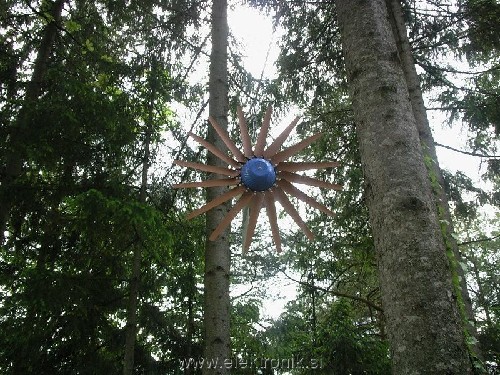

Mi je ratalo skupaj spravit direkt drive motor z preklopljivimi poli in 16 krako vetrnico iz odtočne cevi. Čakam samo še konkreten veter, pri 2m/s mi jo še ne obrne- vetrnice

Kakšna je korelacija med številom krakov in izkoristkom ?

A misliš da bo v tem gozdu dovolj vetra?

Iščem kombinacijo ki bo dala nekaj od sebe že pri 10m/s- komercijalne vetrnice imajo cutin pri 5m/s o vatih pa nič ne govorijo ali pa jih je zelo malo (ve se kako se izračuna moč vetra), s takim vetrom imam povečini opravk na tej lokaciji, kar bo več je pa vse dobrodošlo. Pridejo pa problemi pri večji hitrosti vetra da ti vetrnico raznese če furling ne dela. Generator mi da pri enem obratu ven 21V in ko pride do 50V prime prva " prestava" in mi zmanjša napetost na polovico obremenitev pa se lahko poveča za še enkrat (debelina žice določa amperažo).
V skrajni sili bom povečal premer vetrnice, iz odtočne cevi je poceni in enostavno za naredit.
LP Zamot
