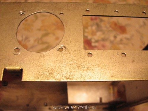

Tlačim elektroniko v eno industrijsko izdelano ohišje, v katerem je bila neka TK oprema. Okvir ohišja je iz navadne jeklene pločevine in je galvansko zaščiten. Vendar je ta zaščita začela "popuščat". Ne rjavi še, vendar se vidi, da je površina oksidirana. Pa še jaz sem naredil nekaj odprtin v okvirju, ki bi jih bilo tudi dobro zaščitit.
Kakšna je trenutna površinska zaščita, ne vem. Nekateri so mi rekli, da je to rumeno cinkanje. Če kdo ve, za kakšno zaščito gre, prosim za komentar.
Verjetno bo treba površino dat peskat in ponovno galvansko zaščitit. Poznate kakšnega obrtnika, ki naredi oboje, da ni potrebno tekat od enega do drugega?
LP Primož.

Meni je to znano kot "zlato" cinkanje. Če bi rad zaščitil kar nesi k cinkarju naj ti zrihta. Ne vem pa kaj je tukaj galvansko ločenega?
Je s tem mišljena oksidacija: zaščitne plasti ali osnovnega materiala, tj. pločevine ("rjavenje železa")?
Glede na opis sklepam, da gre za rumeno pasiviranje. Če boš nesel galvanizerju, bo že vedel kako in kaj.

Mislil sem nanos zaščite s postopkom galvanizacije.
6dan8 je napisal/a:
Težko rečem. Bolj mi kaže na oksidacijo zaščitne plasti. Govorim po izkušnjah, ko enkrat začne rjavet železo, se površina takoj napihne.

Če se boš odločil za galvanizacijo in ne barvanje, lahko tudi tu pogledaš , kakšen videz bi lahko imela površina.

Pri cinkani pločevini se rja pojavi na površini.
