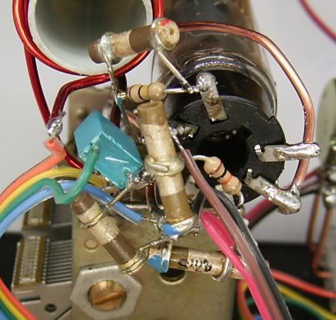

nikoba je napisal/a:
....... Meni bolj izgleda kot upor saj je enak kot nekateri upori pod šasijo.......
Vsaj nekaj teh "uporov" so kondenzatorji!
Vir fotografije: Kainka
LP Sebastian

PrispevekObjavljeno: Sob Sep 17, 2011 8:51 pm    Naslov sporočila:   Odgovori s citatom
Tega pa nisem vedel. Vsak dan nekaj novega. A bo dober namesto tega kondenzatorja navaden keramični?
Anteno sem že namestil na streho in napeljal kabel. Samo še napajalnik priklopim in popravim radjo.
Aktiv.: 33.04
PrispevekObjavljeno: Sob Sep 17, 2011 9:12 pm    Naslov sporočila:   Odgovori s citatom
Tudi to so keramični kondenzatorji, samo starega tipa. Very Happy

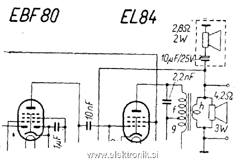

Kondenzator sem zamenjal. Z priklopljeno anteno se je sprejem zelo izboljšal. Zanima me kaj bi potreboval za uglasitev radija saj je eno valovno območje zelo razglašeno in bi ga rad uglasil? Zanima pa me tudi kam se priklopi žica iz enega pola zvočniškega izhoda. Predvidevam, da na maso.

Kako so priklopljeni zvočniki je lepo vidno s sheme.

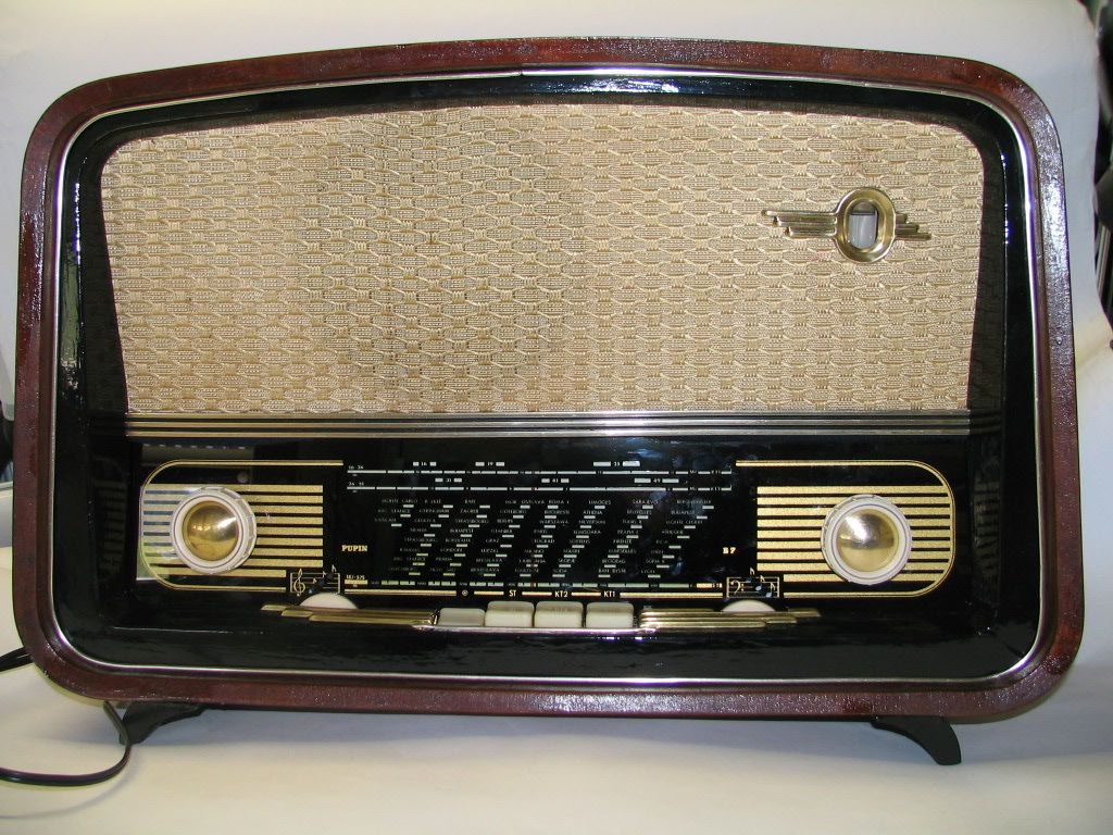

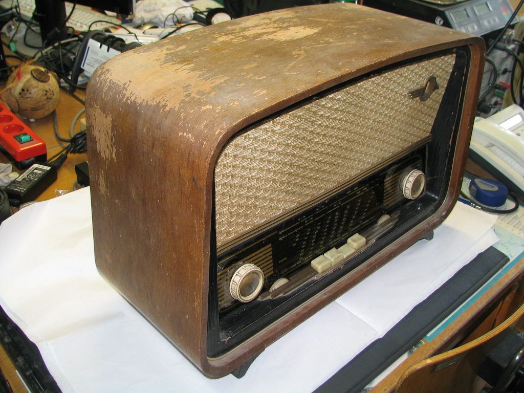

Tukaj je pa moj Pupin B7
Dobil sem ga v takšnem stanju.
Baginana
Pridružen-a: Pon 27 Jun 2011 21:25
Prispevkov: 78
Aktiv.: 0.46
Kraj: Celje
PrispevekObjavljeno: Pet Jul 06, 2012 11:59 am    Naslov sporočila:   Odgovori s citatom
Po restavraciji ohišja in čiščenju je sedaj takšen:

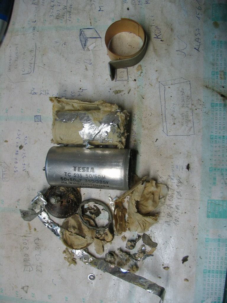

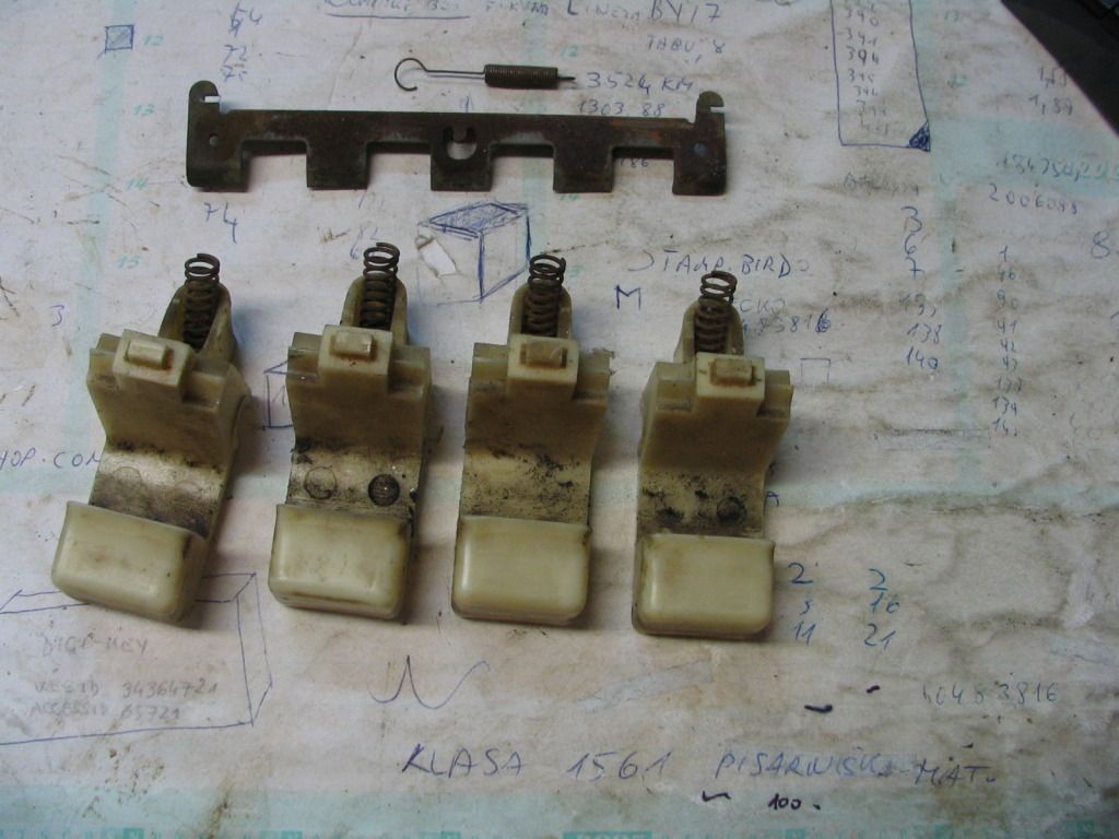

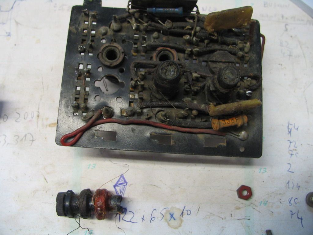

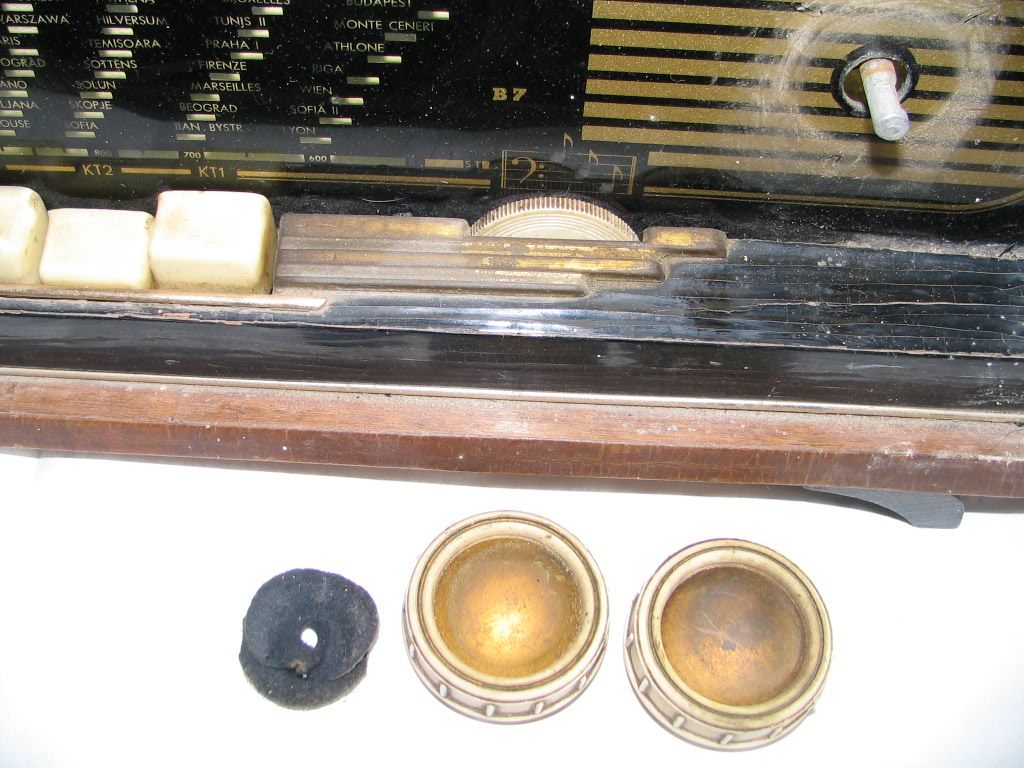

PrispevekObjavljeno: Pet Jul 06, 2012 12:11 pm    Naslov sporočila:   Odgovori s citatom

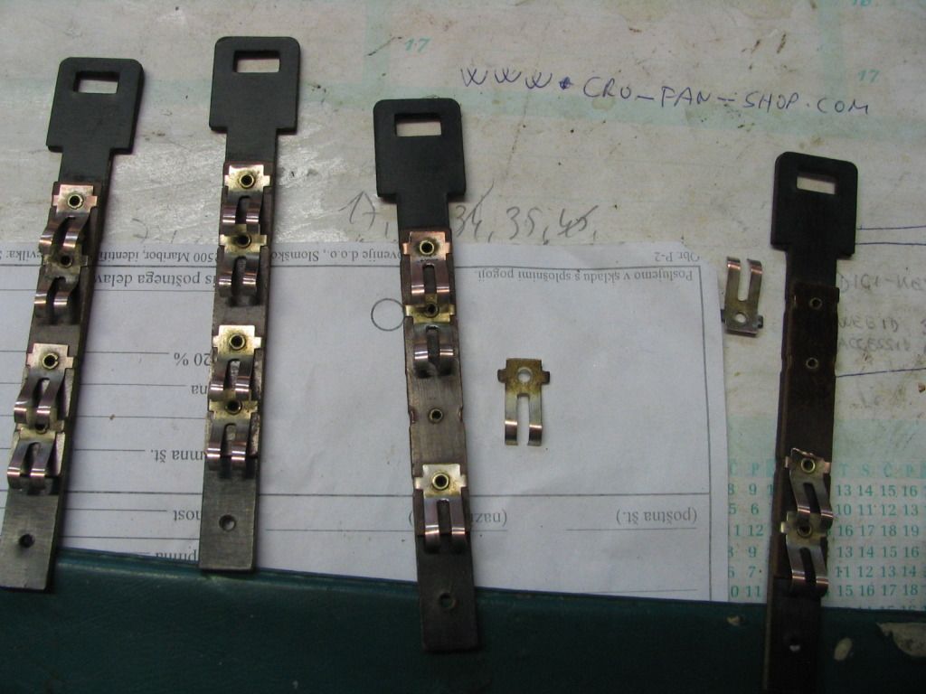

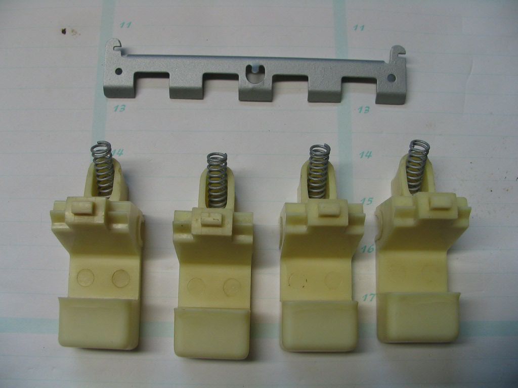

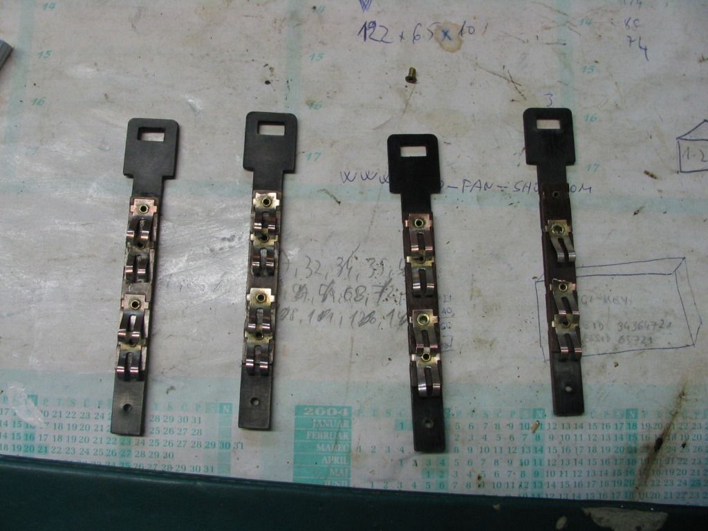

Seveda je bilo tudi popravila kar nekaj:
