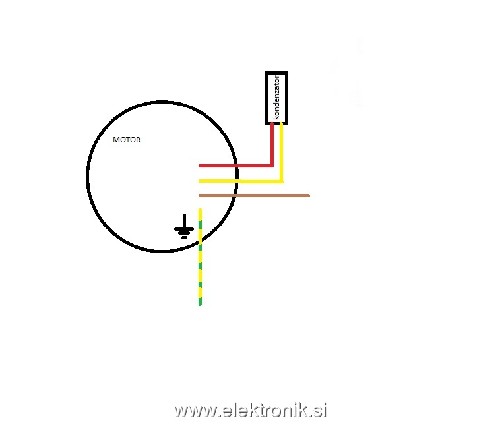

Imam enofazni motor,od podatkov vem samo da ima 400w.
Ima 3 žice,rjava rdeča rumena,rumena in rdeča sta povezani na kondenzator.
Upornosti:(meritve brez priklopljenega kondenzatorja)
rumena-rdeča 60 ohm
rjava-rdeča 32 ohm
rjava-rumena 26 ohm
Kako povezati fazo in nulo?
 Velikost datoteke:  24.46 KB
 Pogledana:  17 krat
protoncek
Prispevkov: 9573
Aktiv.: 42.74
PrispevekObjavljeno: Sre Sep 19, 2012 5:53 pm    Naslov sporočila:   Odgovori s citatom
fazo na rjavo, nulo na rumeno ali rdečo. Na katero - to zavisi od željene smeri vrtenja. Enkrat se bo vrtel levo, drugič desno.
