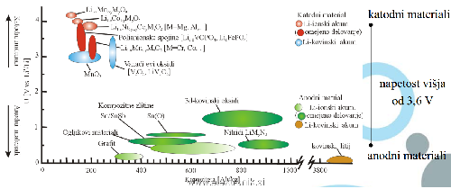

Ja, v bistvu je res. Litijevih akujev je cel kup (glej priponko) in LiPo - LiIon je zgolj "ljudsko" poimenovanje za najosnovnejša tipa.
