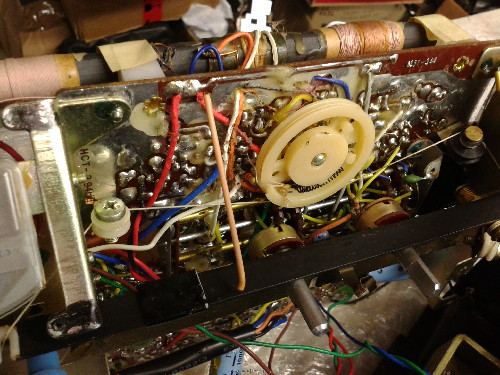

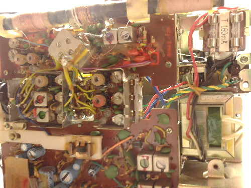

Pozdravljeni. Na radiomuseum strani nisem prijavljen in ne morem do sheme omenjenega radia.
Ima morda kdo možnost oziroma razspolaga z omenjeno shemo.
Tranzistor 6band Universium quele TRN 2841.
Namreč ne deluje fm sprejem . Kljub menjavi tranzistorja v oscilatorju ne morem vspostavit oscilacije. Tranzistorji so serije C461 oziroma potrebujem pogled na kompletno vezavo ker v praksi stvar izgleda malo nepregledno.
Ostala področja delujejo presenetljivo dobro za "tranzistor"..zato bi rad da ga ne zavržem ampak da popravim fm tuner. sv kv 1,kv2,kv3 ter dv sprejema brezhibno.

Uredil..Zamenjal oba tranzistorja v tunerju ter verjetno med spajkanjem nadomesnega sem nehote(tako vse blizu skupaj ter teško dostopno) malo spajke ušlo na sosednjo vezavo za diodo AFC..pa ni bilo nič slišati. (kot pred tem )Šele po shemi se mi je odprlo logika kje je kaj in kako z elementi. Drugače klasika od popravila . Predojačevalnega sem zamenjal ker je nekam tiho lovil. Po zamenjavi le tega tudi ukv deluje za tranzistor kar zadovoljivo.
Torej..ni za v smeti. Hvala
Moram poudariti da voskanje plate kar otežkuje kvalitetno popravilo. Trja sem zaspajkal kar spodaj. Ozadje skale je aluminjast pokrov z bandplanom..pa dobro deluje kot kletka. V nasprotnem preveč packanja pa crvčanja..
