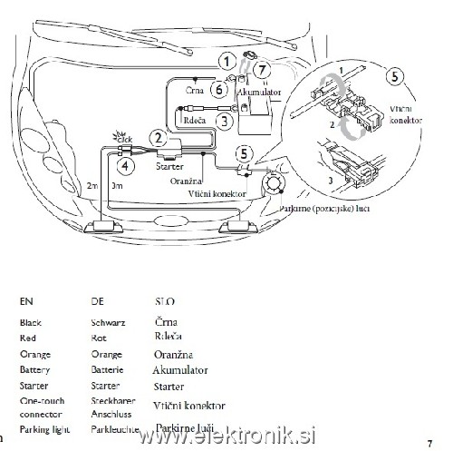

Ok po dolgem brskanju po spletu sem ugotovil, da so te kitajske LED luci, prakticno kopija Philips LED luci : http://www.euroton.si/avtodeli/philips-led-dnevne-luci-s-45.aspx
Ista kopija, ampak osiromasena verzija je tudi SHEMA priklopa, ki pa se na teh mojih kitajskih ne da brati, ker je slabe kvalitete. Torej se enkrat prilagam slikico sheme priklopa. Se pravi, CRNI in RDECI kabel gresta direktno na akumulator, RUMENA pa na + dnevnih luci. Kako pri vragu pa priklopit kabla direktno na akumulator? Shocked
Kar pa se tice potrdila o skladnosti in homologaciji - na teh luceh pise, da so primerne za vgradnjo in ustrezajo standardu. Enako pri Phillips LED luceh pise, da NE POTREBUJEJO homologiranja, ce jih vgradis tako, kot to predpisujejo navodila (oddaljenost od tal, obeh LED luci druga od druge itd..). Jaz upam da je tako!

Seveda ne priključiš direkt na akumulator ampak črno na šasijo, rdečo pa v škatlo z varovalkami. Za katero varovalko vežeš, pa lahko pogledaš v servisna navodila za avto ali se posvetuješ z lokalnim avtoelektričarjem.

Če priklapljaš namesto originalnih luči (žarnic) pač priklopiš tam, kjer so bile stare luči, bo tako najlažje. Po možnosti obdržiš konektorje.

@aly: Aha, se pravi na sasijo. Sej verjetno je ze kaksna zadeva na tem mestu vezana gor, tako da bom lazje videl kam tocno to prikljucit. Sicer pa je to kar logicno, saj je crna zica zakljucena s kovinsko objemko. Rdeco pa menda lahko vezem na + zasencenih luci, pa ne bo nic narobe, ali? Namrec, tako je vse lazje dostopno. LED luci namescam na kombi, kjer je pod "haubo" vse na tesno. S tem mi ne uide "cvikanje" kabla in lotanje, ter nato vodotesnosti spoja, ali pa uporabim CLIP ON konektorcek.
@ PZUFIC: Ne, seveda ne bom zamenjaval nicesar. LED bodo samo dodatek, upam da legalen Very Happy
Sem pa danes zadevo preizkusil v praksi. Ko preko rumenega kabla stece tok, se LED luci ugasnejo, tako da v praksi to pomeni, da se bodo LED ugasnile, ko bom vklopil dnevne luci, saj bom oranzno vezal na njih.
