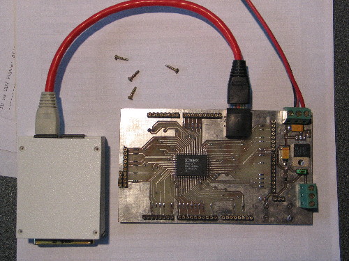

tako Xilinx kot altera in lattice - vsi ponujajo free sw na svojih straneh. Stvar ima sicer WEB licenco, a ni nekih problemov. Vse sem že instaliral.
Začel sem z Xilinx. poglej sliko. SW krasen. vse dela.. Žal je ravno pri vezju, ki sem ga nameraval delat v stari verziji programa en majhen bug. Nova verzija dela korektno.
Prikazani čip XC9576 je lepa igrača. naredil sem digitalni PLL. stvar lepo deluje. No moja ideja je drugačna. Rad bi naredil nek instrument - generator. Zato pa se je izkazal ta čip precej premajhen. Večje izvedenke tega čipa pa imajo ničjo hitrost..

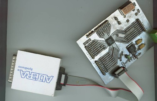

Altera. Dopadljiv sw, precej podoben Xilinx-ovemu. EPM3064 ! Z tem čipom sem naredil zelo hitra vrata v nek števec. Uporabno pri frekvenc metrih z hitrim odčitovanjem, saj je stanje delilnika (preskaler) v čipu mogoče odčitati. Tako za dosego natančnosti niso potrebni daljši časi. EPM3064 je zelo hiter in primeren za take stvari. Žal tudi ta čip ne zadovoljuje moje potrebe..
