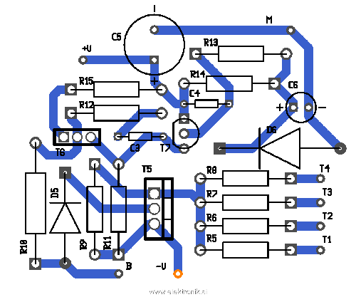

En tranzistor na hladilniku je bil res narobe vezan. Ne vem kako mi je to ratalo Smile To sem popravil ampak ni spremembe v delovanju. T7 je prebit. T6 se še vedno močno pregreva.
Ker je lotanje na perforirano ploščico zelo nerodno in sem želel iti skozi proces, sem z open-source programom gEDA narisal shemo za vezje. Pripenjam v sliki, če bo kdo želel mu lahko pošljem fajle. Zdaj iščem kemikalije za jedkanje.
Zanima me, kako lahko preverim, če so rabljeni tranzistorji in diode OK? Je dovolj preverit, če niso v kratkem stiku, al bi blo treba še kaj več?
lp,
Klemen

Kemikalije lahko npr. kupiš v Mavrici.
Tranzistorje pa preveriš z multimetrom na funkciji za testiranje diod, klasični tranzistor lahko za ta namen upodobimo s tremi diodami. Najdi sliko na internetu pa ti bo hitro jasno, kako preverit.
