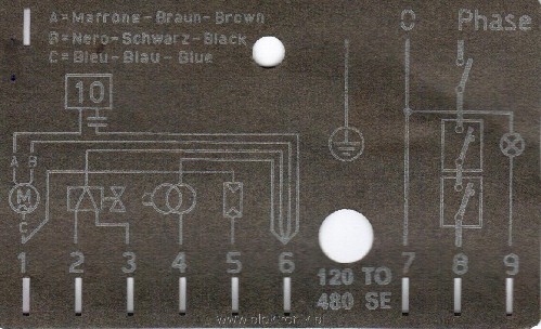

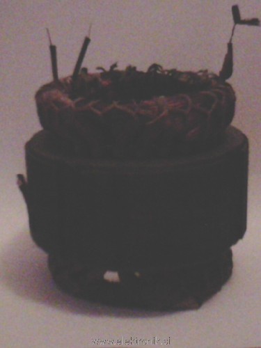

Sem malo poslikal, da bo za lažjo predstavo.Na levi strani navitja so dve žici in mislim, da so začetek ali konec prvega in drugega navitja, na desni strani sta dve žici združeni in mislim,da je to sredinski odcep obeh navitij.Tukaj je še shema priklopa.Lep pozdrav L.
