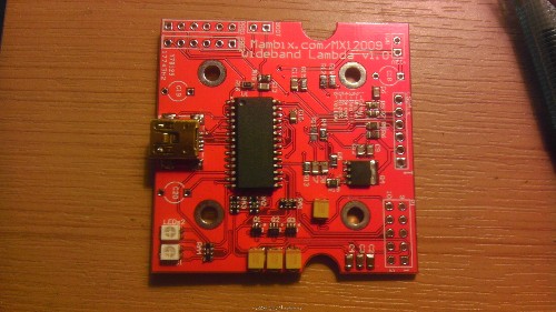

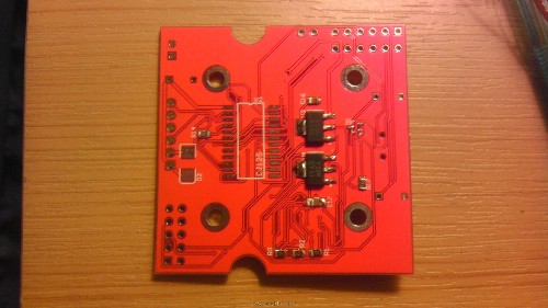

evo sliki
 Velikost datoteke:  705.32 KB
 Velikost datoteke:  639.05 KB
Blog

Meni je zadeva zanimiva, ker imam v planu do naslednje kurilne sezone narediti peč na pelete (Ne samo gorilec ampak celotno peč). in ena od želj je tudi da bi se sekundarni zrak dovajal na osnovi WB lambde. Na pečeh visokega cenovnega razreda se prav tako uporabljajo LSU 4.X WBL tako da je to idealno.
Analogni izhodi so 0-10V?

analogni so misljeni do max 5V.
Naceloma pa bi lahko spremenil napetost na tranzistorjih in bi ti dali visjo izhodno napetost. Ker se cip z 3.3V napaja je bila zadeva resena tako da PWM izhodi krmilijo tranzistor ki potem da pravo napetost na izhodu (med 0.5 in 4.5V).
