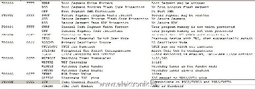

Prilagam še sliko konfiguracijskih bitov.
 Velikost datoteke:  111.56 KB
