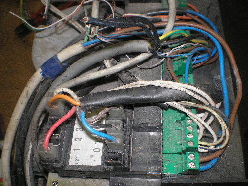

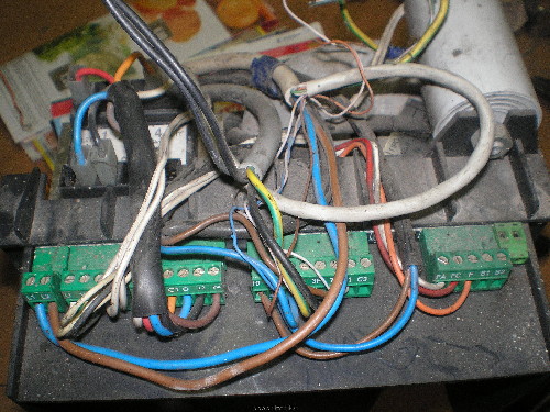

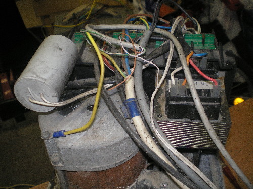

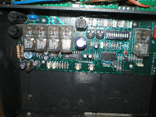

nekaj sem poslikal v upanju da se da s tem kaj pomagat....

Torej imaš komplet z elektroniko in ne posebej motorja.
Priklopi po shemi in mora delovati. Za smer vrtenja poskrbi kartica sama.
Gledam s telefonom in vidim, da so neke oznake na sponkah, torej nimaš kaj zgrešiti.
