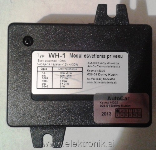

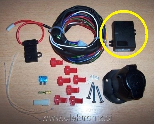

Zanima me kaj je ta modul zraven priklopa na sliki?

v modulu je 4 ali 5 relejev. Tako razbremeniš originalno inštalacijo in preprečiš error-je (pregorena žarnica.....)
