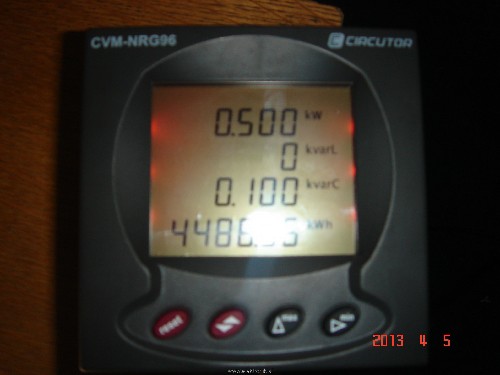

No evo sem tudi jaz na brzino priklopil eno LED sijalko na mrežni analizator Circutor.
Gre za sijalko Evolution T8 1500 proizvajalca Optogan (www.optogan.com).
Tudi meni kaže kapacitivni karakter (0.100 kVArC).
Samo to so bolj slabe meritve, ker je analizator zelo malo obremenjen.
Že tako sem mu moral vpisati konstanto tokovnika na primarju 100, da sem sploh dobil kakšne cifre zato moči na sliki niso realne.
To je bilo samo tako malo bolj za občutek.
Bi bilo potrebno pomeriti več sijalk.

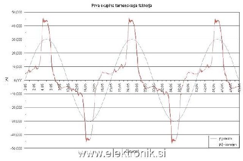

Sicer za ledice ne vem, sem pa naredil nekaj meritev na stikalnih napajalnikih. Slabi stikalni napajalniki zelo popačijo sinusni signal in povzročajo višjeharmonske komponente.
Rdeča krivulja prikazuje izmerjen in preračunan potek vhodnega toka vseh stikalnih napajalnikov v prvi skupini temenskega faktorja, modra krivulja pa izračunan sinusni tok, z enako efektivno vrednostjo kot izmerjen in preračunan tok.

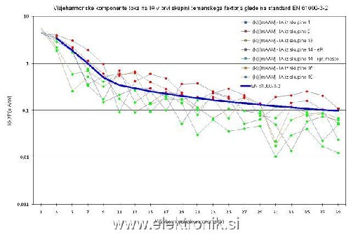

Višjeharmonske komponente vhodnega toka v tej skupini ne izpolnjujejo zahtev standarda EN 61000-3-2. Vrednosti višjeharmonskih komponent so preračunane na 1 W moči.
